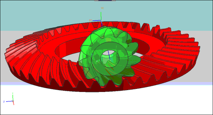

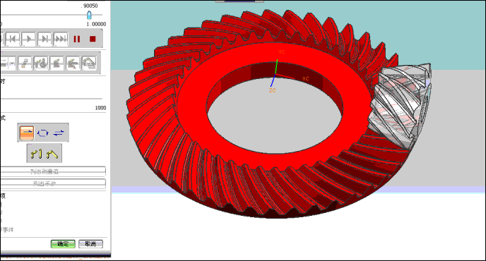

应朋友的请求,做了二对小轮右旋,大轮左旋,小轮转向仍为轴向力指向大端,运动仿真图如下:
一对是11齿比41齿的,模数为5,轴交角85度:
另一对是11齿比43齿的,模数也是5,轴交角也是85度:

 楼主| 发表于 2010-12-14 18:22 | 显示全部楼层
回复 jihuiru 的帖子
谢谢关注,我建模基本上都是用自己编的软件,输入参数后软件自动生成建模所需要的各种文件,适用于PROE,UG及SOLIDWORKS这三种基本三维软件,进行建模后可获得良好的接触区,模型可直接用于精锻,精铸,冷挤等少切削无切削的工艺。软件同时可生成二维图的基本剖面图,二维图也可以极短时间内完成。还有各种计算的数据一应具全。
