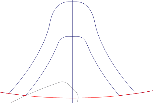

1.插齿加工,红色线表示每次插后工件的齿廓形状.
2.插齿加工,第二刀圆周进给加工,红色线表示每次插后工件的齿廓形状.

 楼主| 发表于 2018-4-12 14:38 | 显示全部楼层
yongxiangle1969 发表于 2018-4-12 08:17
和齿轮传动过程类似
此模拟图,显示出每次插后,工件的齿廓形状(红色),是后续计算插削面积的前提.
附:宜昌长机科技关于插削面积的背景

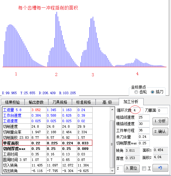

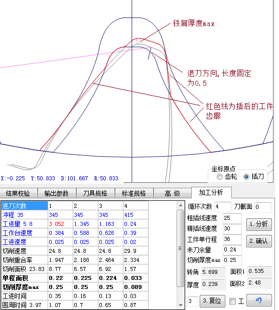

 楼主| 发表于 2018-4-16 08:47 | 显示全部楼层
插刀计算模块,增加了一加工分析功能,目的是自动分配进给量及圆周速度.分配的依据是保证每次循环的插削最大铁屑厚度,及单程面积相同(最后一次精插循环除外).单程面积指的是:,每次循环中工件的单个齿槽插掉多少面积,多少个冲程插完的,两者之比为单程面积.
经过模拟,发现单程面积相同,各循环中,单一冲程的最大切削面积并不相同.

插齿加工时需要设定的工艺参数有:
1.循环次数           分几刀把工件加工完
2.冲程                 每分种插刀主轴往返多少次 单位: str/min
3.工进量              各次循环的切入深度       单位: mm
4.圆周进给速度    每冲程工件的分度圆的点旋转了多少弧长单位: mm/str
5.径向进给速度    每冲程插刀沿径向前进多少. 单位:mm/str
考虑加工效率, 刀具寿命,机床功率等,插齿刀计算模块增加了”加工分析”功能.”让程序计算出这些参数,现分享编写过程.对有兴趣的朋友希望能有所帮助.同时本人的思路也不一定正确,渴望指出.

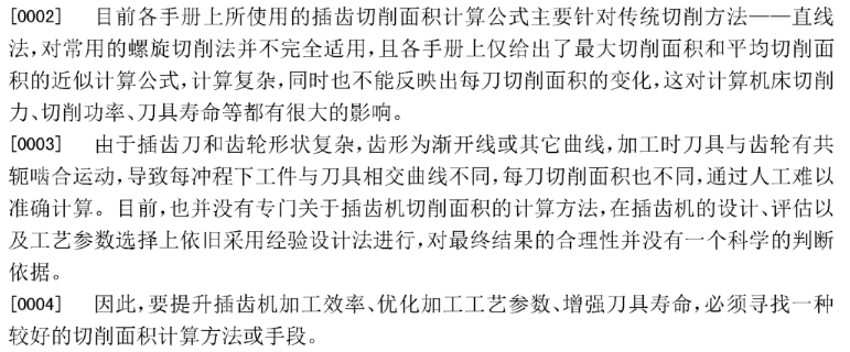

1.插齿加工属于展成法切削工件,加工时,工件与插刀按固定的速比各自旋转,部份时间段插刀还有径向进给运动,以工件某一截面来分析,插刀连续在此截面产生相错或相交的齿形线,这些齿形线与已成形的工件曲线也是相错或相交的,因此插刀每刀下来,工件的切削面积是多少?情况复杂,计算很难,见图1
2.解决插削面积的计算,是后续计算插齿工艺参数的前提,手册上没找到这方面的资料,网上找到一些.

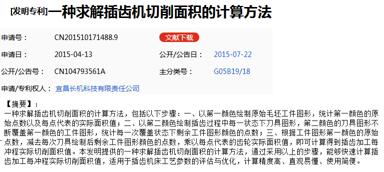

2.1宜昌长机的.
这是宜昌长机科技有限责任公司发表的(国内插齿机生产厂家主要是宜昌长机和天津第一机床这两家),看了说明,本人这样理解的:工件上先均布好很多A颜色的点,每次冲程下来,A色的点中被B色的插刀包围的点变成B颜色,然后统计出还剩余A颜色的点数量,以点的数量换成面积,呵呵!有两处凝问:1点数代表面积,误差有多大?2.如何统计A颜色的点数量?人工统计?没有答案,此方法不能采纳.
