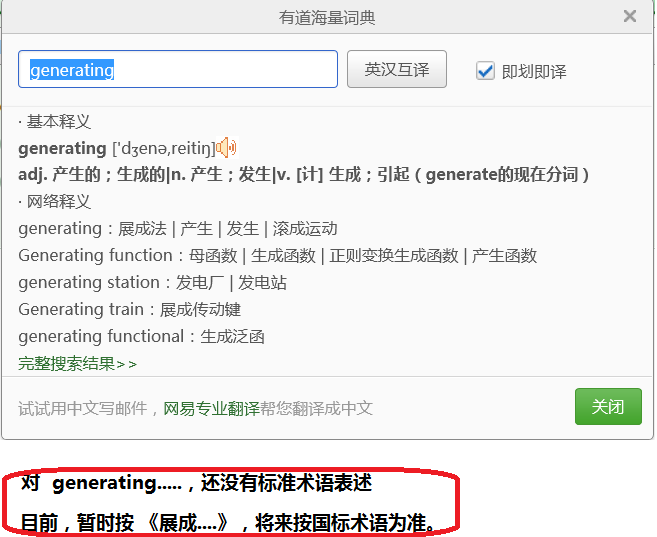

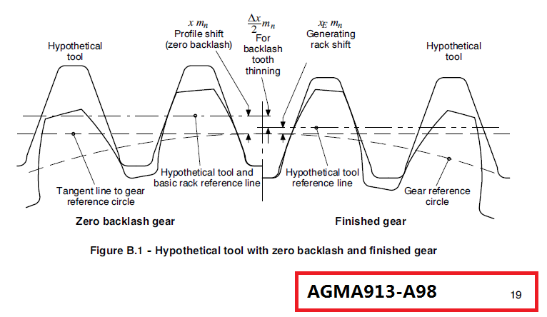

发表于 2014-7-3 11:23 | 显示全部楼层

 楼主| 发表于 2014-7-3 16:02 | 显示全部楼层
您好,这个标准是不是美标中对齿轮基本定义比较详细的一个标准了?
