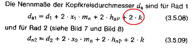

    这个也不那么对 !!

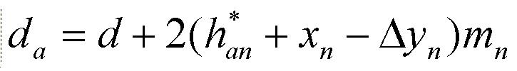

发表于 2009-10-21 10:44 | 显示全部楼层
楼主说得对!如果是变位齿轮,还应该有一个齿高变动系数Δyn,所以公式应该是:
