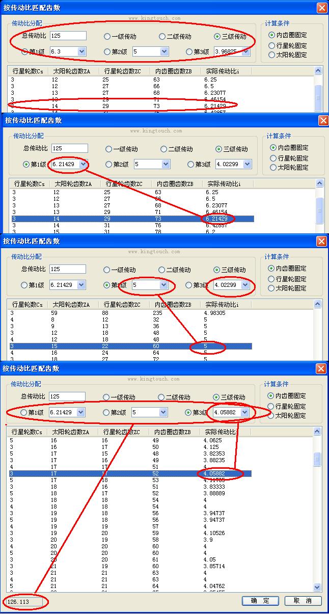

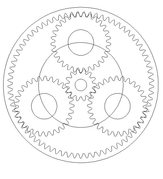

发表于 2009-8-1 00:15 | 显示全部楼层
在贴 一个3  级的例子 :

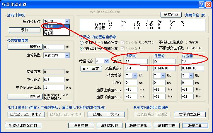

发表于 2009-8-1 00:32 | 显示全部楼层
上述的第一级 几何计算与简图 。
