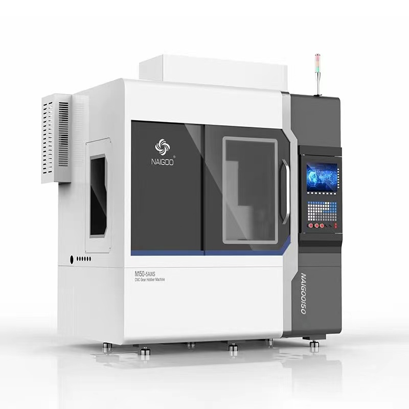

NAIGOO 品N60 型数控滚齿机是一款由 5 个或 6 个数控轴控制的滚齿机,N60 型滚齿机配备了 Higerman 数
控系统,可以通过展成或分度方式加工齿轴、齿轮(直齿、斜齿、鼓形齿、锥齿等)。加工精度可达
GB/T10095-2008 6 级和 GB/TT2363-1990 6 级标准,特别适合小型高精度齿轮批量加工。
机床特点:
全数控
采用 Higerman 或 SYNTEC 数控系统,机床各运动轴进行 CNC 控制及 B、C、X、Z 为联动轴,
由电子齿轮箱(程序)完成切齿时的分齿运动、进给补偿运动、差动进给补偿运动,增加了机床的功能(如
滚削小锥度及鼓形齿轮等变得极为简单);缩短了传动链,同时采用半闭环或全闭环控制后通过数控补偿
可以提高各轴的定位精度和重复定位精度,从而提高了机床的加工精度及 Cp 值,增加了机床的可靠性;
换品种时由于省去了计算及换分齿挂轮及差动挂轮、进给及主轴换档的时间,从而减少了辅助加工时间,2
增加了机床的柔性;
高效率
机床拥有高的刀具主轴转速和高的工作台转速,大大提高切削效率;适合采用多头滚刀强力
大走刀量高速切削,加工效率极高;不同模数、不同齿数、不同螺旋角及不同螺旋方向的双联及多联齿轮可
在一次安装下完成齿部的滚切,还能单分度铣槽;
高精度
采用了大量的进口名牌配套件来提高机床的速度、精度、可靠性,高精度具有预加负荷的高
刚性直线导轨、滚珠丝杆、滚动轴承、精密主轴、伺服电机及数控技术,使机床在高速加工的条件下精度
得到保证并有所提高;
高刚性
采用具有最佳吸振效果的铸造床身,和具有用预载的、无隙滚珠丝杆驱动的进给系统以及采
用进口滚柱式加阻尼和预负荷的直线滚动导轨,毋需维护且保持久的高精度,工作台分度采用具有消除间
隙蜗轮蜗杆副及阻尼机构;
功能复合
工件一次装夹中可以完成多道工序加工,从而提高工件的加工效率甚至精度,如:自动上
料、滚齿、二次滚齿、多工艺滚齿、去毛刺、自动下料;
自动化程度高
具有自动上、下料
自动夹紧装置,24 小时连续不断的工作能力;
环境友好
安装油雾分离器,使排出的只是不含油的雾;
智能化与信息化
数字化控制技术、传感器技术、信息技术和网络控制技术结合在一起使数控齿轮加
工机床的智能化水平更高。实现误差补偿、防撞功能、过载保护、对齿啮合、加工余量分配、刀具磨损、
零编程界面、多功能加工软件、机器人在机床间搬运工件时的自动识别、远程控制、远程诊断等功能;
