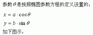

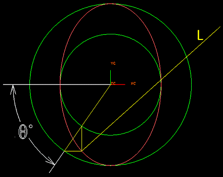

 楼主| 发表于 2008-9-6 17:28 | 显示全部楼层
5. 齿顶刀尖椭圆参数的选取
角度参数和长短轴半径,就确定了椭圆上的点及其法线L。
而法线跟齿条节线的交点,就是瞬心。
[ 本帖最后由 woodee 于 2008-9-19 10:29 编辑 ]
发表于 2008-9-8 12:07 | 显示全部楼层
原帖由 woodee 于 2008-9-6 17:28 发表
图片贴不上去,以后再贴吧。
5. 齿顶刀尖椭圆参数的选取
而法线跟齿条节线的交点,就是瞬心。
由于前天主机空间满了,所以不能上传。现在可以了。

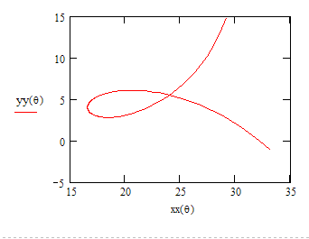

发表于 2008-9-8 17:24 | 显示全部楼层
楼主的程序或者公式有问题啊。我看了看,确实出现freeman那样的问题
 楼主| 发表于 2008-9-8 18:46 | 显示全部楼层
回复 33# huright 的帖子
huright您好!
我把图片贴上了。从最基本的概念推导起,估计可以看明白。
至于给出公式里的错误,真的不好查,以后静下心来再说。

FFM,倒是查出点问题。你看对不对
原帖由 freefreemen 于 2008-9-5 20:35 发表
用MathCAD公式输进去,结果就出来了
公式中有tan(θ)总觉得不对,会出现不连续的情况
曲线应该是连续的
重新推导一遍,确定这个才是正确的:

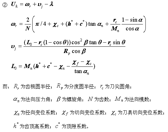

[ 本帖最后由 woodee 于 2008-9-26 11:46 编辑 ]
 楼主| 发表于 2008-9-26 15:19 | 显示全部楼层
过渡曲线的参数方程的简化、重新整理:
注意:Ukwrujl,都是角度值。
[ 本帖最后由 woodee 于 2008-9-26 18:05 编辑 ]
发表于 2008-9-26 15:48 | 显示全部楼层
这下好像对了
