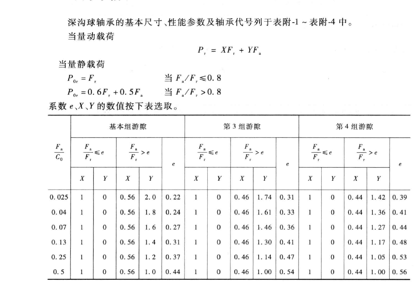

根据深沟球轴承的游隙不同,在不同的轴向载荷作用下,深沟球轴承的接触角是变化的,这个变化的接触角可以通过下面的表格中e值的变化体现出来。

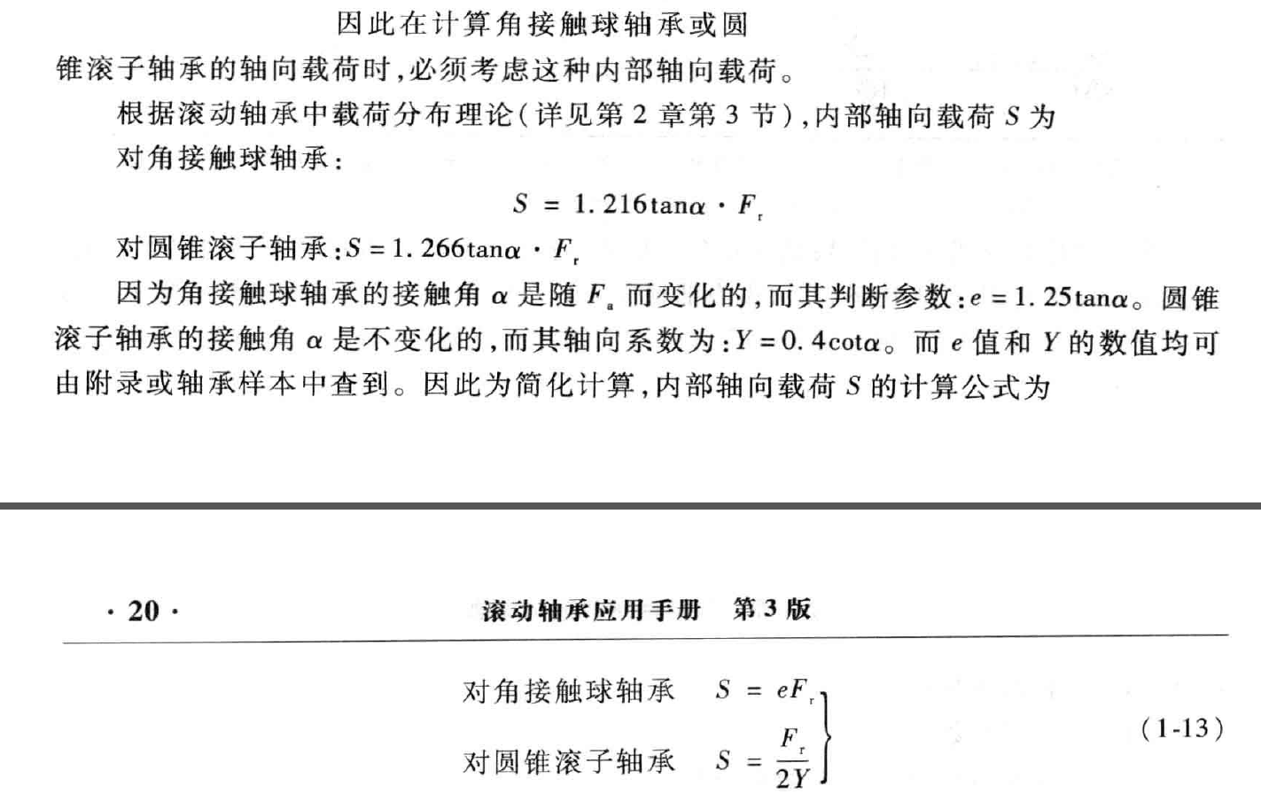

角接触类的轴承派生的轴向力,不仅跟接触角有关,还跟套圈滚道受力的范围有关,也就是半圈滚道或者整圈滚道受力时,派生出的轴向力是不同的。

对于深沟球轴承而言,因为接触角比较小,所以在在轴向载荷的作用下接触角的变化会非常明显,从而一般需要进行迭代求解。

http://www.gearbbs.net/forum.php ... 98648&extra=&page=2
刘泽九编著,《滚动轴承应用手册》第3版,可以到上述帖子下载。
