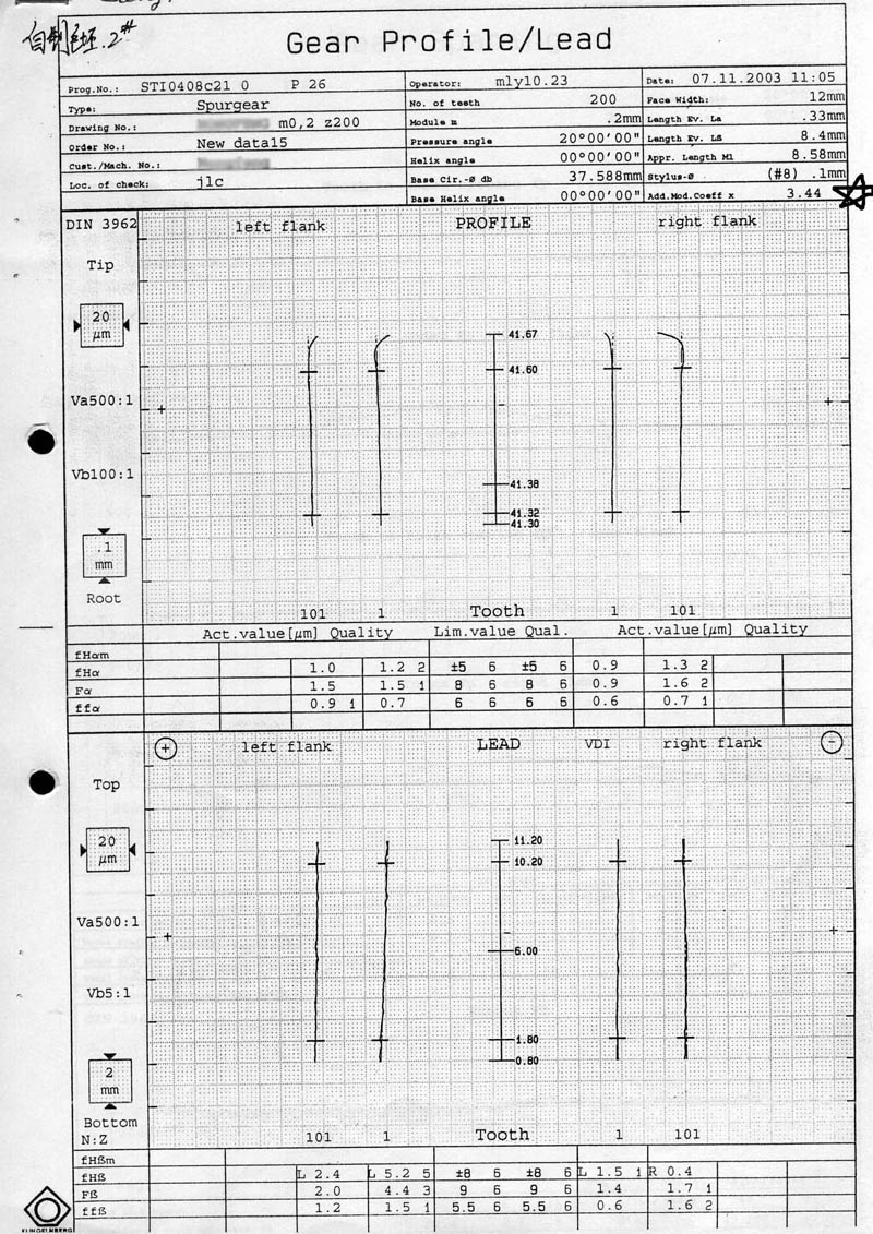

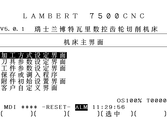

我们的小模数滚齿机、蜗杆铣床、螺纹铣床、骨科系列机床全部为数控配置,采用
E.G.B.电子齿轮箱、免挂轮、全中文菜单界面。请看所附中文菜单首页样片。
另附DIN5加工精度检测报告。被检测的零件是一个谐波减速器的柔轮(薄壁钢杯)。
这个报告是我们的客户(国内某军工企业)对设备在中国工厂进行最终验收时所做的。
敬请注意:由于工件被加工后材料内部应力释放,个别齿的扭曲变形最终导致齿向精度
指标意外增大从而使精度综合评定降级到DIN 3962 的5级指标,其余的指标都集中在1,2级
上下。即如果材料理想,综合指标将显然会达到DIN 2。然而批量生产不可能永远拥有这么
好的毛坯,因此我们最高只承诺DIN5的加工精度。
注意,某些国外滚齿机厂家的宣传是“在出厂前、个别指标最高可以达到DIN5”云云。
诚然,由于选材精良、制造严谨,我们的价格会比同类其他品牌设备高出不少,正如同瑞士手
表与日本手表的区别。在此值得一提并骄傲的是每一块瑞士表里都有兰博特瓦里的滚齿机的贡献。
质量是我们的最高追求。国内外很多表厂的瓦里滚齿机已经运行了30余年,仍然是生产的主力。
我们目前仍可以提供所有配件,而且价格几乎和从前一样。把配件卖得很贵来补偿低价主机的
损失不是我们的经营理念。
您是愿意买辆捷安特舒舒服服地骑上2年以上还是买辆看上去不错却频繁修理的车结果两年下
来花了同样多的钱?(仅作举例,不考虑被窃的情况,呵呵)
出乎意料的是,我们的某些客户不但获得了高质量产品的使用价值,还间接地因为使用我们的设
备而获得了国外买家的信任从而获得了更多的订单。
