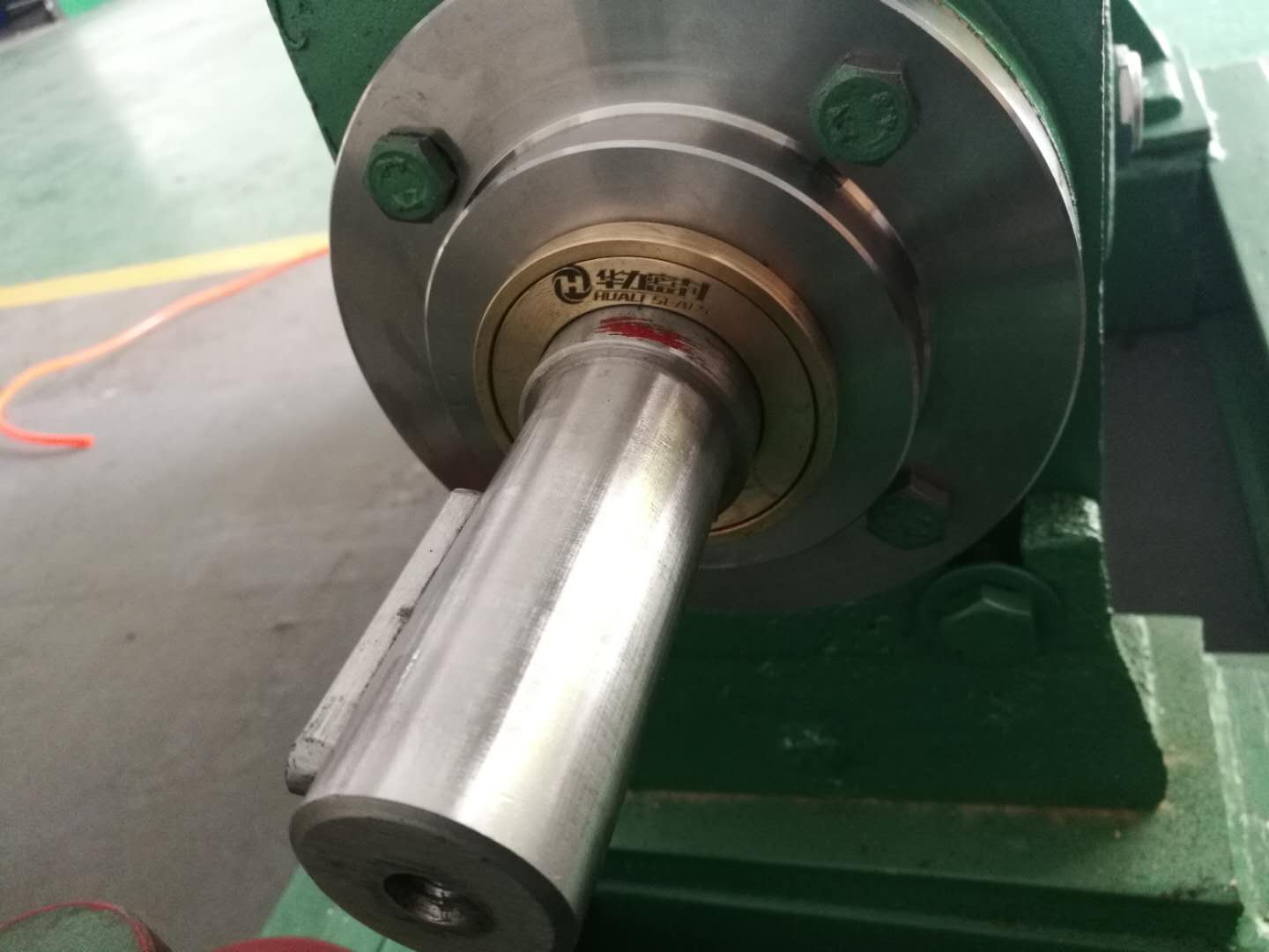

零泄漏,不磨轴,寿命3-5年,彻底解决传动行业漏油问题

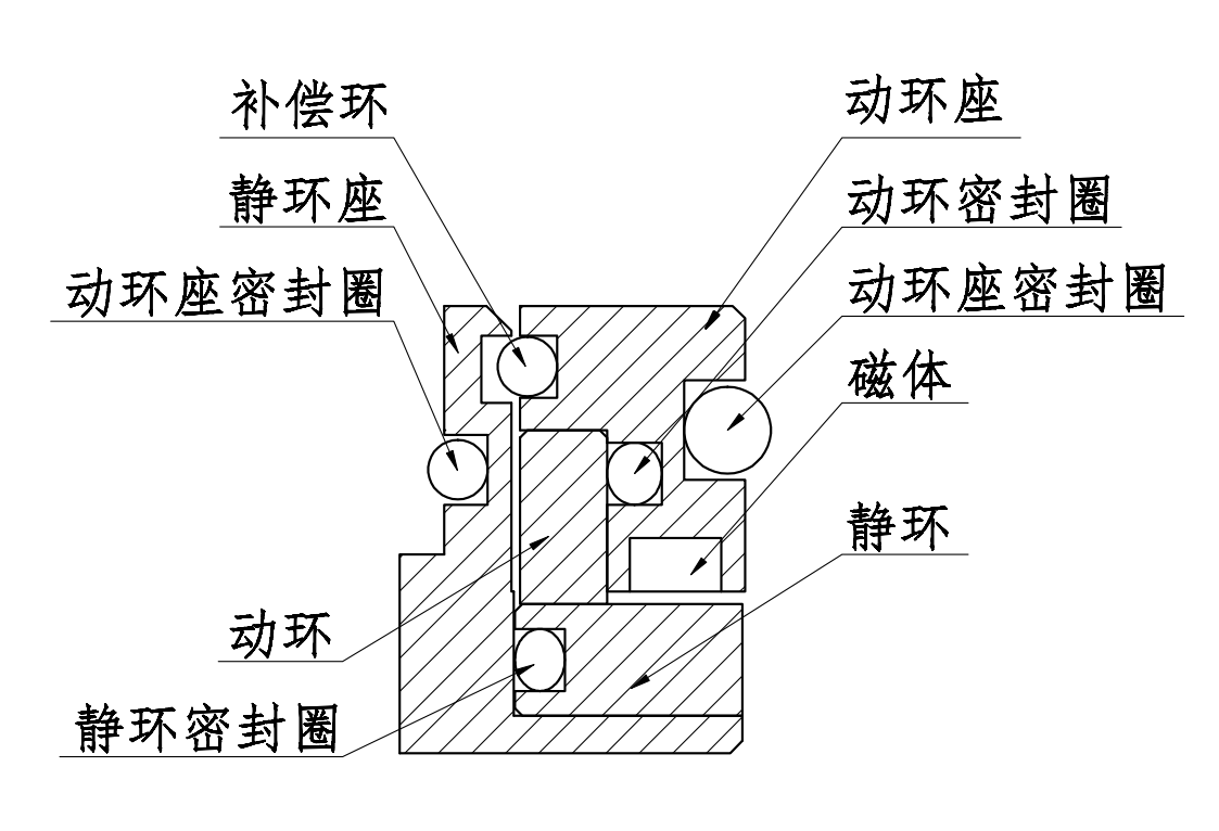

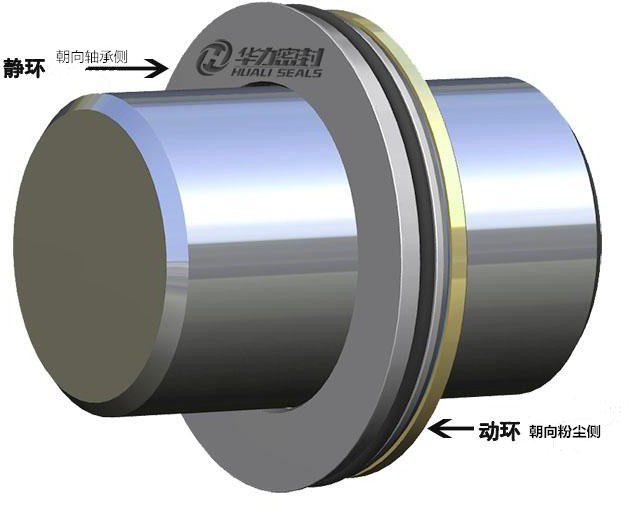

什么原理密封的,与浮封环密封原理主要差距是什么?
 楼主| 发表于 2019-9-14 09:45 | 显示全部楼层
整体的一个思路就是动静环这两个部分,细分功能分为静密封模块,动密封模块,磁力补偿模块。
静密封模块由动静环座密封圈,动静环密封圈组成,一个是固定作用,还有一个就是阻漏作用。
动密封模块由动静环组成,端面材质是硬质合金跟石墨,这两种都有高耐磨,高耐温,热膨胀系数低的特点,是最科学的密封材料组合,表面经过多道研磨工艺,得到最平整的端面,也正因为这样,端面之间会有油膜产生,这个油膜的作用一个是辅助密封的作用,还有就是润滑端面,可以减少摩擦带来的热量,减少端面损耗。
磁力补偿模块由磁体和补偿环组成,磁体的作用让动静环始终贴合,达到最好的密封效果,相当于是替代机械密封中的弹簧模块,这可以减少密封件的空间,也没有弹性疲劳带来的密封失效的顾虑。因为磁体的磁场只作用于动静环之间,假如设备有轴向或者径向的大跳动,摩擦副端面就会脱离磁场,造成密封失效,这个补偿环的作用就是用来防止这个情况发生,让动静环不会脱离磁场,保证密封的可靠性。
