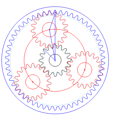

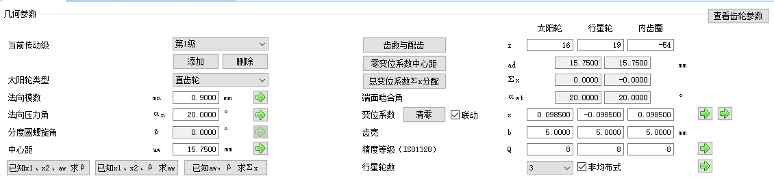

太阳轮;16 行星轮:19 齿圈: 54。模数估算在0.9mm.行星轮有3个。请高手赐教如何满足装配条件。

此为非均布设计!

安装条件:(16+54)/3=23.3333不为整数值,则不能满足安装条件。
我个人建议各齿数为:16,18,53,速比为4.3125

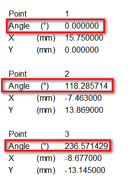

行星销夹角,大角度1个。角度:123.4286°,小角度2个。角度:118.2857°

这种是非均布的设计,正常的!

版主,你好.请问这组行星轮齿轮有没有干涉现象.齿圈和行星轮齿廓干涉么?
