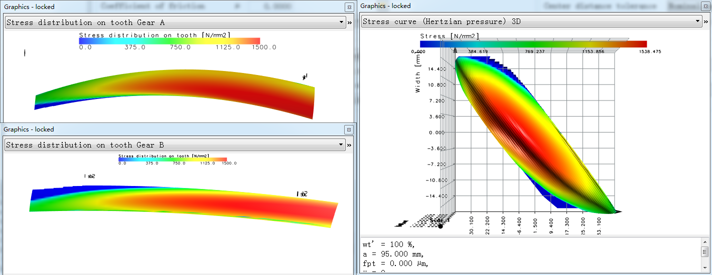

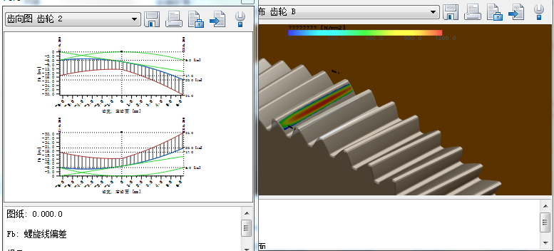

如附件图片,3D应力云图看起来,应力分布集中在齿面中心区域,而齿面应力分布图看起来有明显偏载。
这是为什么?应该以哪个图为准,麻烦哪位大神解惑,谢谢!

发表于 2019-10-14 07:56 | 显示全部楼层
采用锥型齿向修形等等,接触痕迹可以调整到中间区域,多调整几次.另外注意轴线偏移方向和大小要准确输入

发表于 2019-11-13 08:46 | 显示全部楼层
考虑轴承和轴的变形了吗

发表于 2021-3-26 20:24 | 显示全部楼层
轴偏移要计算的。另外你的第一张图要加点螺旋线修型才行。
