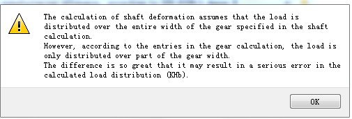

接触分析计算Khb时弹出的这个警告,什么原因?以前都没遇到过,这次这对齿轮尺寸比较小。

发表于 2019-8-19 08:26 | 显示全部楼层
两齿的参数,设置有冲突?
发表于 2021-1-8 16:35 | 显示全部楼层
轴相关参数设置有问题,导致结算结果偏出齿宽的范围。需要检查相关参数
