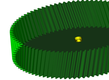

第一幅图是自己建的KISSSYS齿轮模型,第二幅图是自带的模版中的齿轮模型,为什么自己建的模型是透明的,而系统自带的齿轮显示是不透明的实体。如何设置?找了很久没找到。
透明的齿轮
透明的齿轮

发表于 2019-7-30 08:58 | 显示全部楼层
可以在设置中调整的

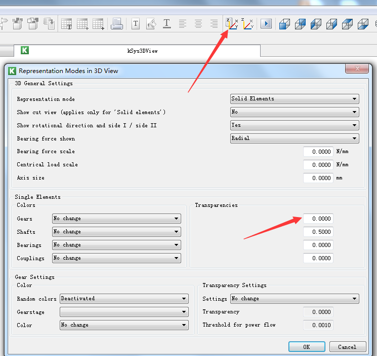

发表于 2019-7-30 16:22 | 显示全部楼层
 楼主| 发表于 2019-7-30 20:09 | 显示全部楼层
谢谢哈,今天也发现了。
