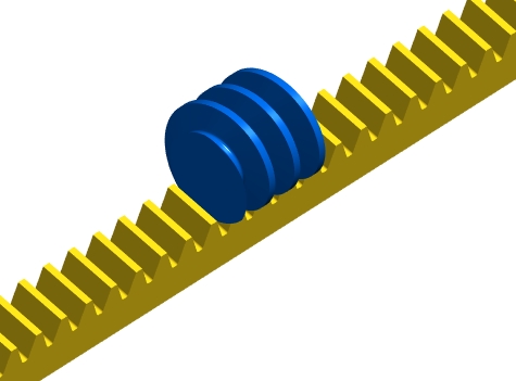

请问大神,涡轮蜗杆传动结构中,把涡轮换成相应的齿条,变成蜗杆齿条传动可以实现吗?
发表于 2019-7-28 15:37 | 显示全部楼层 |阅读模式
请问大神,蜗轮蜗杆传动结构中,把蜗轮拉直变成相应的齿条,形成蜗杆齿条传动可以实现吗?

发表于 2019-8-7 13:38 | 显示全部楼层
看楼上的大神画的这个传动方式是可以实现的对吗?

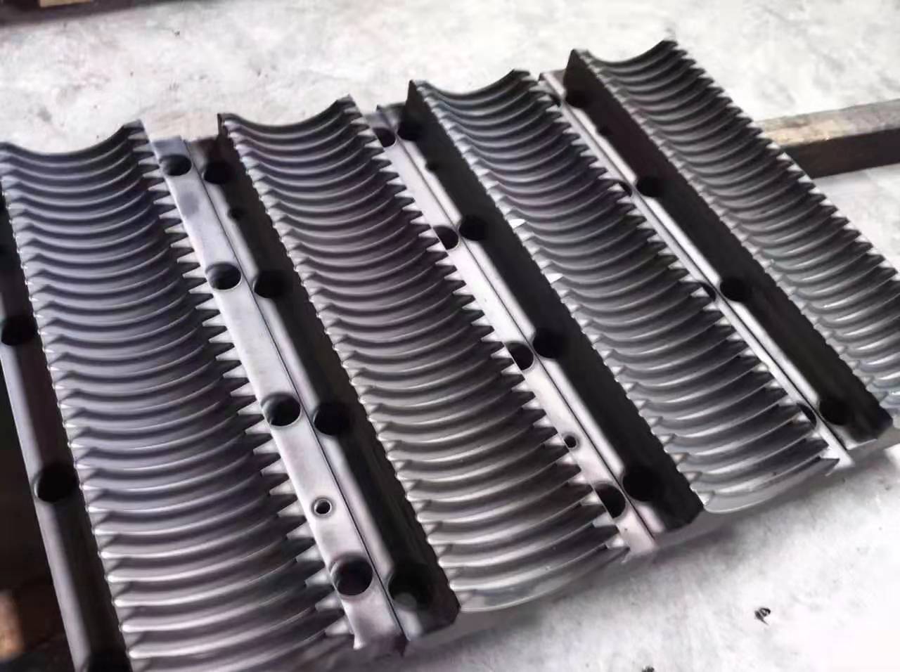

发表于 2019-8-11 00:29 | 显示全部楼层
你说的是这个,蜗条传动,配个蜗杆,我们做过
发表于 2019-8-11 00:38 | 显示全部楼层
但是这种结构应用很少,优点是单向传动间隙小,承载力大,缺点是加工困难,蜗杆可以采用铜材,蜗条可以采用钢材,或者其他,一段一段的拼接,可以无限长
发表于 2019-8-23 08:38 | 显示全部楼层
宇鑫机械 发表于 2019-8-11 00:38
但是这种结构应用很少,优点是单向传动间隙小,承载力大,缺点是加工困难,蜗杆可以采用铜材,蜗条可以采用 ...
其实就是丝杆跟螺母配合,只是把螺母切成一小半了。
因为螺母只有一小半,所以螺母材料改成钢的,丝杆(蜗杆)改成铜的耐磨材料。
实际用在哪里呢?
发表于 2019-8-23 11:41 | 显示全部楼层
可以实现这样的结构
我也只是见过这样的图样
2楼的已经做出来了
发表于 2019-8-26 10:16 | 显示全部楼层
蜗轮蜗杆传动本来就是根据螺丝螺母原理而来的取螺母的一部分加长不就是齿条了吗?
发表于 2019-8-28 15:43 | 显示全部楼层
1,蜗轮蜗杆是外啮合,两轴相错,理论上是线接触。螺丝螺母是内啮合,两轴线重合,理论上是面接触。所以是两种不同的传动形式,文献上也曾有过这种想法,导致蜗轮顶切
    的错误推理;
2,楼主关于蜗杆与齿条啮合问题结构上是很难实现的,蜗杆如何支撑?很困难!
3,但是,蜗杆与齿条啮合问题的原理却是十分重要,它说明用齿条的平面可以磨出蜗杆,更可以磨出齿轮。反过来,蜗杆开刃后成为滚刀,可以加工齿轮这才是最大的用处。因
     为,蜗杆与齿条是直线接 触,滚 刀基本蜗杆上的这条直线,在《实用齿轮几何学理论与应用》一书中称之为“母线齿条”,滚刀代表了无限长的齿条,可以加工任意直径的
     齿轮,代替了用齿条加工斜齿轮的局限性。20世纪初,滚齿机的出现是齿轮加工技术进步的一个里程碑。
