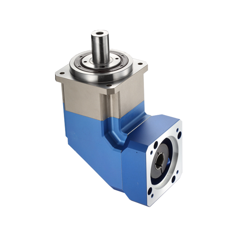

转角行星减速机
转角行星减速机
1.行星减速机的输入轴轴线和输出轴轴线,与其联接部分的轴线,应保证同轴,其误差不得大于所用联轴器的允许值。
2.安装好后,箱体油池内,必须注入所需润滑油,油面应至于油尺规定的上、下限刻线之间的高度。
3.行星减速机在正式使用前,用手转动,必须灵活,无卡阻现象,然后进行空载运转,时间不得少于2小时。运转应平稳,无冲击、振动、杂音及漏油等现象,发现故障应及时排除。
4.新行星减速机第一次使用时,当运转20天或400小时后,必须更换新的润滑油。在以后的使用中应定期检查油的质量,一般400小时左右一次,发现混入杂质或老化变质的油,必须随时更换,同时经常检查油面高度,如低于规定高度时,需及时补足。在一般情况下,对长期连续工作的行星减速机必须三个月或5000小时换油一次。对于每天工作时间不超过八小时的行星减速机,须每六个月更换油一次。
5、在使用中当发现油温显著升高,温升超过60 ○C或油温超过75 ○C时,以及产生不正常的噪音等现象时,应停止使用,检查原因。如因齿面胶合等原因所致,必须修复,排除故障,更换润滑油后再使用。
6.在使用中发现结合面渗油严重或漏油,打开机盖涂601密封胶,若发现油封漏油,请按原油封型号换油封。
