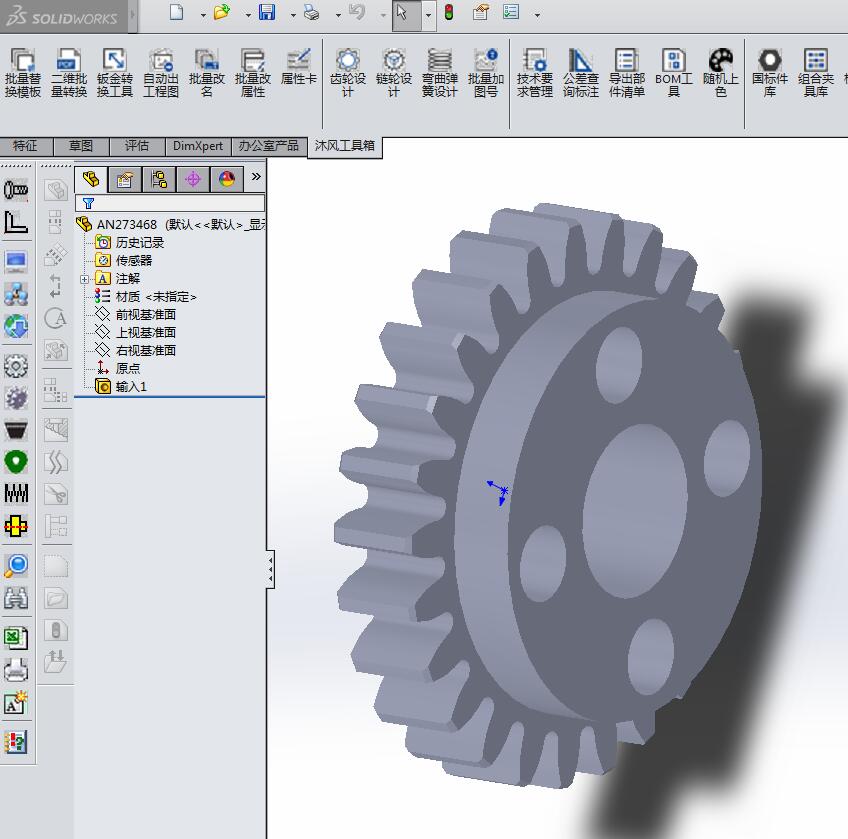

上面是通过3D扫描生成的Solidworks文件,但是用SD打开后看不到齿轮的建模过程(见下方附图),所以想请教下怎么才能得到齿轮的相关参数?
是否有人通过安装第三方插件来读取相关参数,还是只能靠测量?

这个截图什么意思呢?没有看明白,可否细讲一下  发表于 2019-7-9 22:50

一般都是标参数的,
哪里有标参数呢?看到左边的文件树内没有任何的信息  发表于 2019-7-9 22:53
 楼主| 发表于 2019-7-9 22:48 | 显示全部楼层
jhoste 发表于 2019-7-9 08:04
一般都是标参数的,
左边的文件树内,没有任何的信息,也看不到相关的参数

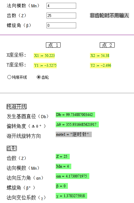

看看我这个帖子吧!
https://www.gearbbs.net/forum.ph ... d=263191&extra=
就是针对你的这个情况的!
谢谢指点,您上面的网址已经打不开啦,不过在您之前的发帖里找到相应的主题“【抄数题】根据3D反算参数”,和我的情况基本相同,里面的回复很详实,我得细细学习一下啦,谢谢  发表于 2019-7-16 10:11

你这个更准确,学习了
