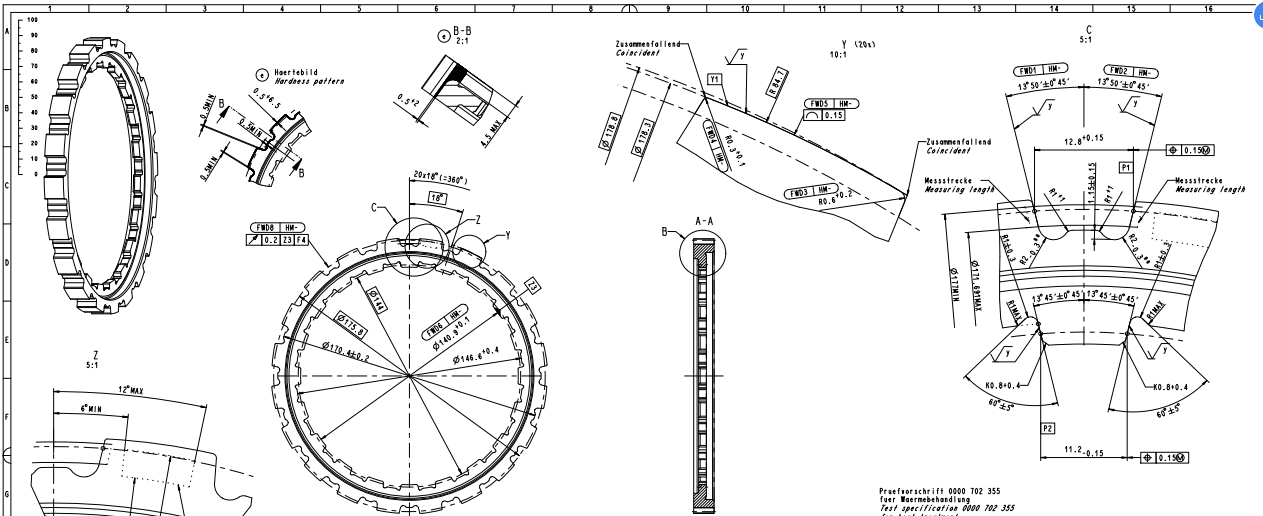

请教各位大虾,附件是什么齿轮,批量生产用什么方法加工比较好?
图纸
图纸
发表于 2019-7-24 16:56 | 显示全部楼层
内孔拉刀拉,外面的齿订购专用滚刀滚梯形外花键即可。
发表于 2019-7-25 07:34 | 显示全部楼层
粉末冶金、精冲....
发表于 2019-7-25 08:15 | 显示全部楼层
行星排里面的?
发表于 2019-7-25 08:47 | 显示全部楼层
粉末冶金的好做啊
