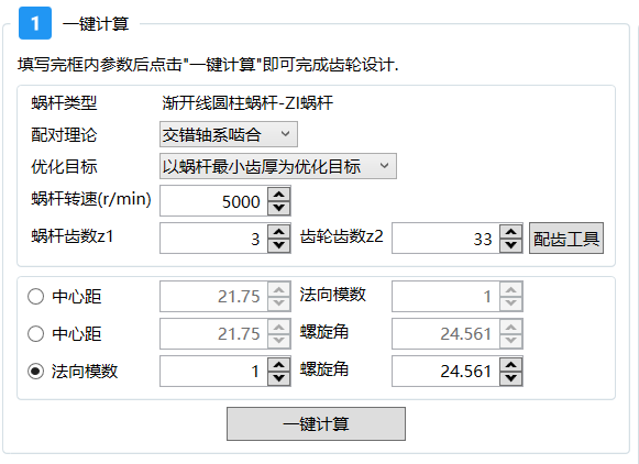

1,这次实例计算的是已知齿轮法向模数为1,螺旋角为24.561去计算匹配的渐开线蜗杆与渐开线齿轮。
当然,上文我们介绍过,也可以是已知中心距21.75和法向模数1或者已知中心距21.75和螺旋角24.561去算法向模数。
我们使用的算法原理是分度圆和节圆是一直重合的。在这个前提下我提供的公式是正确的。前提很重要。
那我们例子姑且定位已知法向模数为1,螺旋角为24.561,然后输入步骤一。

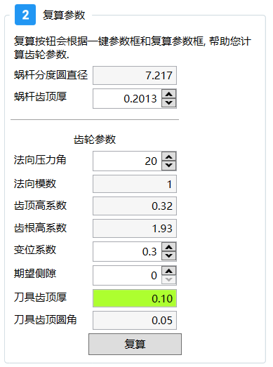

2,我们既然是计算金属蜗杆配斜齿轮,那么斜齿轮的齿厚是希望大些,蜗杆的齿厚要薄。但是蜗杆的齿厚是不可能无限量减薄的。其齿顶厚到一定的值之后就结束了。所以我们这里设定一个优化目标,就是把蜗杆的齿顶厚设为0.2mm,当然大家可以根据你们的样机或者经验自己设定为其他值。
在第二步,我输入需要优化的蜗杆齿顶厚目标是0.2mm,然后输入齿轮的压力角,变位系数初值我输入的是0。然后输入您想要的侧隙值。因为论坛有部分人是不认可有侧隙算法的。所以我这边设置为0,防止这个有侧隙算法让他们没法复现结果参数。
输入完之后点击下面的复算按钮。

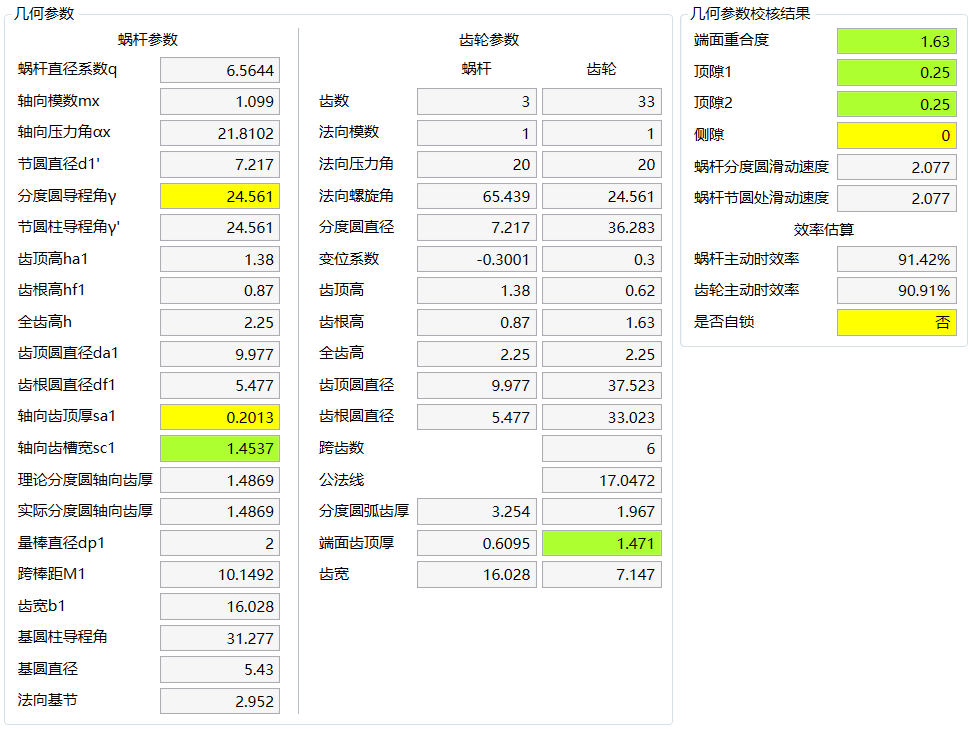

这个时候,我们其实已经知道了齿轮的基本参数:齿数,模数,压力角,螺旋角,变位系数,中心距。蜗杆的基本参数。那么这个时候其实是可以根据中心距和齿轮的变位系数计算得到蜗杆的分度圆(节圆)齿厚的。而我们需要的蜗杆齿顶厚是0.2mm,所以根据蜗杆的几何关系可以计算得到蜗杆的大径。我这里齿轮变位系数为0的时候,蜗杆的大径为10.437。
假设我们设计的时候希望蜗杆的外径小于10mm,那么我们其实只要改变齿轮的变位系数,就能改变齿轮的齿厚。改变了齿轮的齿厚,那么蜗杆的分度圆(节圆)齿厚就改了,为了保证齿顶厚继续为0.2mm,那么蜗杆的大径就会发生变化。这里我调整到齿轮变位系数为0.3的时候,蜗杆大径为9.98mm。满足蜗杆的外径限制。那么就确定齿轮的变位系数为0.3
此时我们可以得到的结合参数如下:
得到的结算结果3D:
上面是所有完整的参数,应该就能清楚了。
1,是在分度圆和节圆是重合的设计前提下,螺旋角,中心距,模数是可以相互换算的,已知其中两个可以知道另外一个。
2,在楼主的这个优化设计目标的前提下,目标值设定为蜗杆的齿顶厚,然后根据齿轮的变位系数就可以计算得到蜗杆的大径。因为蜗杆大径在实际应用中是有限制的,所以这个时候其实我们基本可以根据蜗杆大径的限制得到合适的齿轮变位系数的值。
3,界面中所有的螺旋角都是分度圆螺旋角。

  另外,对于你上述的计算,我还是有不少疑点。例如蜗杆的分度圆直径我是7.223884,与你的7.217页差不多少,按理不变位时你的蜗杆外圆直径是9.217,你用的变位系数是-0.3,而你的蜗杆外径应该小于9.217,但是实际是9.977,还有其它疑点,先说这一点。

分度圆使用的公式:d1=z*mx/tanγ=3*1.099/tan(24.561)
我这边反算了下,您使用的应该是24.5375这个螺旋角,公式是一样的,只是输入的螺旋角不一样。所以分度圆应该是没有问题。
关于齿顶圆,在这个例子里面我们使用的非标齿顶高系数。我们是根据蜗杆分度圆上的齿厚和蜗杆齿顶厚的数值计算出来的。除了蜗杆的变位系数(决定蜗杆分度圆齿厚),还要看用户对蜗杆齿顶厚的期望值的,用户对这个值期望不一样,得到的蜗杆齿顶圆会不一样。
比如在上面的例子里面,我们的蜗杆齿顶厚期望是0.2,我们给的齿顶圆直径就是9.977,如果用户期望的齿顶厚是0.4mm,那我们软件会出给的齿顶圆直径就是9.577
