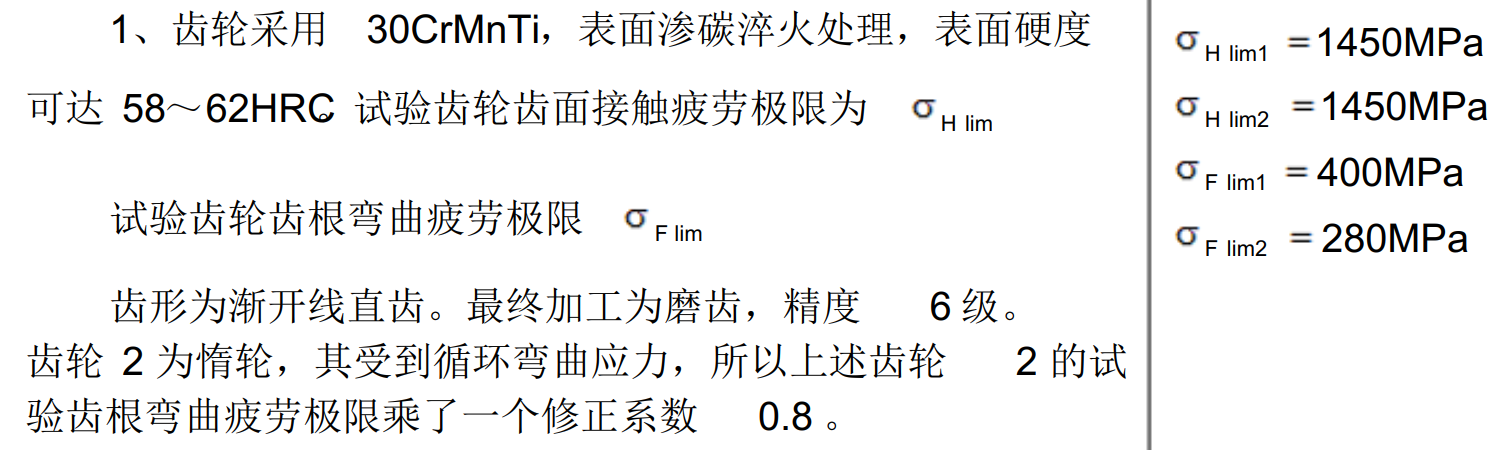

我从事煤矿开采设备的技术工作(更贴近电气一点),齿轮设计和制造都是外部委托,现在想自学一些齿轮的知识~~
从网上找了一篇某大学本科的采煤机摇臂减速箱毕业设计,反反复复看了半年多,不懂得地方就去查百度和设计手册,零零碎碎算是稍微了解了一些,但是我总觉得进步很缓慢。
偶尔看到这个论坛,我发现应该向论坛里的各位朋友好好学习,主要是学习一些思路。心急吃不了热豆腐,希望自己能扎扎实实的学会学好。
第一个问题来了,希望能有好心的朋友帮我解答:
图中的试验齿轮齿面接触疲劳极限和试验齿轮齿根弯曲疲劳极限的值是怎么确定的?是根据查表得来的吗?还是说是个经验值?我通过查表,查不出图中的值。
请帮忙解答!~
