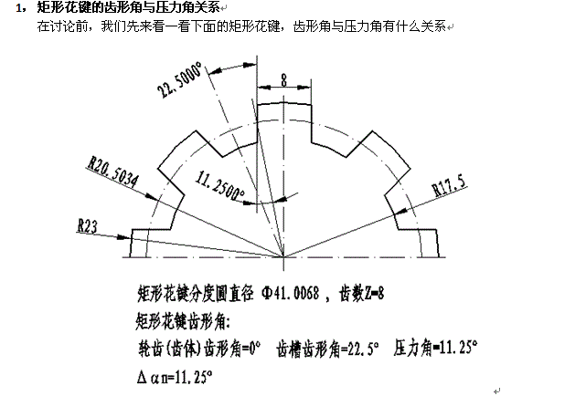

 楼主| 发表于 2019-7-22 22:13 | 显示全部楼层

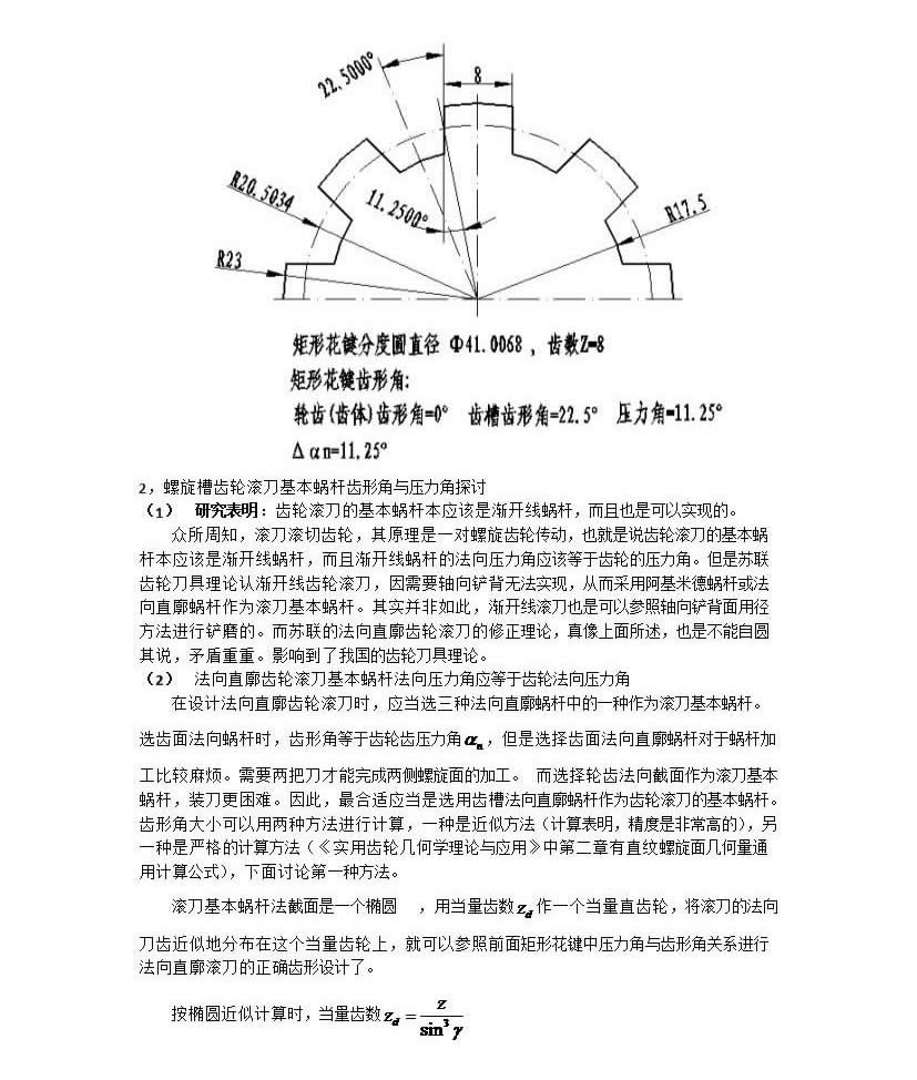

法向直廓蜗杆帖子中矩形花键(试验发图形文件)
 楼主| 发表于 2019-7-23 15:12 | 显示全部楼层
法向直廓蜗杆的齿形角与压力角是两个完全不同的概念
   网友们,学会了在此栏发帖, 考虑到这个问题的重要性,现将帖子重新发给大家

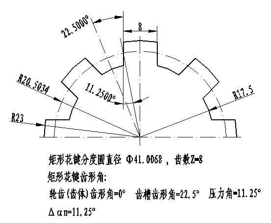

发表于 2019-9-30 22:39 | 显示全部楼层
洪老师,您好!
这个花键图中的齿槽齿形角画的是错误的。如果是齿条,这样画是对的,在齿条上选择齿廓上的点垂直向下画线,和齿槽中间垂直向下画线是平行的,和齿廓形成的夹角是一样的。
而在花键上的齿槽中点连接圆心,和齿廓点连接圆心,是有夹角的。所以你画的齿槽中间与圆心连接线和齿廓的夹角不应该算是齿形角。
齿形角的正确定义应该是:齿廓上的某点连接圆心线与该点齿廓的切线形成的夹角
所以我的结论法向齿形角=法向压力角。
当基圆较小,导程角较大的情况下,齿形扭转变形较大,齿形的一侧就会形成内凹,而另一侧仍是凸面。
 楼主| 发表于 2019-10-7 12:48 | 显示全部楼层
对于《实用齿轮几何学理论与应用》你不是看到第10页就看不下去了,“一头雾水”,第13页、14页关于齿形角,压力角的定义还没有看,齿形角,压力角还搞不清,怎么在花键图上就说齿槽齿形角是错了呢。请你要脚踏实地认真地学习齿轮理论。然后再下结论。齿形角与半径是无关的,压力角则与半径有关。
