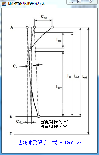

齿轮修形已经常态化,大多数设计反应在图纸上的是数据是修形位置(直径)和修形量,并没有把修形的评价方式完全表达出来;
现场加工和检测对齿形会有N种检测评价方式(取样长度,评价长度,曲线拟合原则),到底哪种是满足设计要求的?
关于设计、检测方式:
  • ZF做的比较好,把这些东西标准化,在标准中描述的很详细,如图一(参照ISO 1328);
  • 大部分设计:只是把数值写上,更多的关注检测结果,很少关心检测过程检测设备的逻辑;

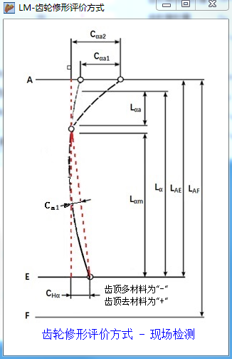

关于检测设备能力:
少数设备:能满足图一中取点和评价方式,如wenzel,克林贝格;
部分设备:不能满足(最少我的产品没能实现)图一中取点和评价方式,如日系齿测中心和M&M,曾现场调过检测中心的中评价方式,评价原则好多种,不巧的是恰好没有iso1328中的这一种,如图二的评价方式;
矛盾:
如限定死必须完全实现检测与设计方式统一,那检测设备受限,那外协件供应商选点范围变小;
如过跟着检测设备跑,又不满足设计逻辑;

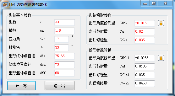

解决矛盾:
  • 检测设备统一,原来基础上点都选出来了,增加一个计算功能,应该不难;
  • 设计跟着现场检测设备跑,这条不太现实:一、逻辑上说不过去;二、目前流行的设计软件哪masta和kisssoft说吧,虽然有一种或几种组合设计计算方式,但大计算原则已经定好了,想改难;
  • 更改过程和最终检测参数:将参数转化成检测设备能实现的,简单粗暴,只需要充分理解然后制造检测方和设计释放方充分沟通,这种对于夹在中间的人最好解决,如图三;
只列出了一种输入和一种输出用来讨论逻辑,抛砖引玉,希望大伙都来谈谈自己是怎么做的……
图二
图二
图一
图一
