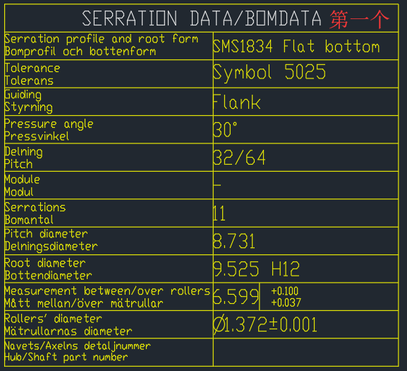

如表中所示的内花键参数,请问下是那个标准的?
如果第一个按: M=0.75 X=0.36   DF=9.525
第二个按:M=1 X=0.36 DF=12.7
这样去做零件可以吗?
与他搭配的外花键取多少变位系统合适?

发表于 2019-1-7 10:08 | 显示全部楼层
径节制齿轮
第一个
压力角:30
径节:32/64
齿数:11
节圆:8.731
齿根圆:9.525
跨棒距:6.599
量棒直径:1.732
转化为模数
mn=25.4/32=0.79375
然后算下节圆直径看看对不对:d=m*z=0.79375*11=8.73125
和图纸标注是对应起来的。
那我们换算成模数制就是:
压力角:30
模数:0.794
齿数:11
节圆:8.731
齿根圆:9.525
跨棒距:6.599
量棒直径:1.732
根据跨棒距计算得到变位系数:0.635
这里我们看到径节那里是两个数值。这是双径节制。
双径节制是英制齿轮中获得短齿齿形的一种方式,它规定较小的径节P2用来计算分度圆直径,较大的径节P1用来计算轮齿的尺寸,标记为P2/P1,较小的P2为分子,较大的P1为分母。因为他的几何尺寸都已经提供了,所以我们不用管P1,只要用P2换算模数即可。
楼主提供的参数里面少一个关键尺寸齿顶圆。如果缺少这个尺寸需要找对方要。不过一般可以在几何标注里面找到数值。楼主没有放几何图。
同样的,我们可以算出第二组参数结果:
压力角:30
模数:1.0583
齿数:11
节圆:11.64
齿根圆:12.7
跨棒距:9.09
量棒直径:1.75
根据跨棒距计算得到变位系数:0
