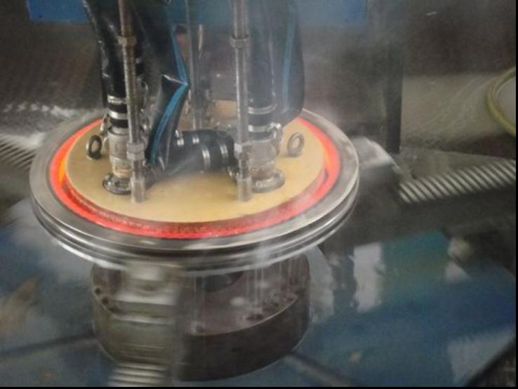

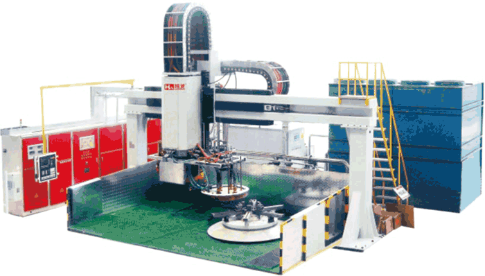

杨大侠 发表于 2010-12-28 23:41
看来国内机械行业中热处理的技术不过关,在汽车变速箱中差速器齿轮是很难做。
      您好,不知道您对感应淬火是否了解?我推荐用感应淬火机床,就是整体淬火,一次性完成整个淬火过程,生产这种设备的国内技术成熟的确实没有几家,变形量也相对其他淬火工艺来说也比较小,我可以提供几张图片你参考,如有疑问,欢迎一起交流QQ:2502249701
登录/注册后可看大图
登录/注册后可看大图
