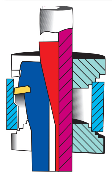

请问楼主,插齿刀是哪个厂家的,另外哪个内八角盲孔,排屑怎么样。容屑空间大概要多大?

针对小批量多品种的工件可以尝试键槽加工的新工艺—键槽加工机;该设备集插齿与拉削优势于一体,如有需要联系:18913762670

楼主厉害!!!如果以后这种多品种小批量的加工越来越多,楼主可以尝试一下LEISTRITZ键槽机加工。
依靠工装定心,加工的键槽精度很高。

如果精度要求不高,仅仅是传动作用的话可以用旋转拉刀实现,我们有应用。
