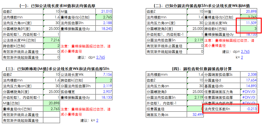

如题,求助!!谁有螺旋花键(内螺旋和外螺旋)的计算工具!十分感谢
现有参数如下:
1.齿数 10
2.模数:1.6
3.压力角:30°
4.螺旋角:25°
5.分度圆齿厚:2.119 0/-0.05
6.变位系数:0.321
求:跨3齿公法线长度!!!
发表于 2018-12-9 18:44 | 显示全部楼层
直接用齿轮计算软件即可
发表于 2018-12-9 18:48 | 显示全部楼层
用量棒距好些,公法线不一定能量在切点上
发表于 2018-12-9 21:06 | 显示全部楼层
变位系数和分度圆齿厚误差较大
发表于 2019-2-10 18:56 | 显示全部楼层
2692796124 发表于 2018-12-9 18:44
直接用齿轮计算软件即可
有道理,软件就可以解决
发表于 2019-4-16 21:55 | 显示全部楼层
已知齿厚,变位系数不正确
已知齿厚,变位系数不正确
已知齿厚,变位系数不正确
