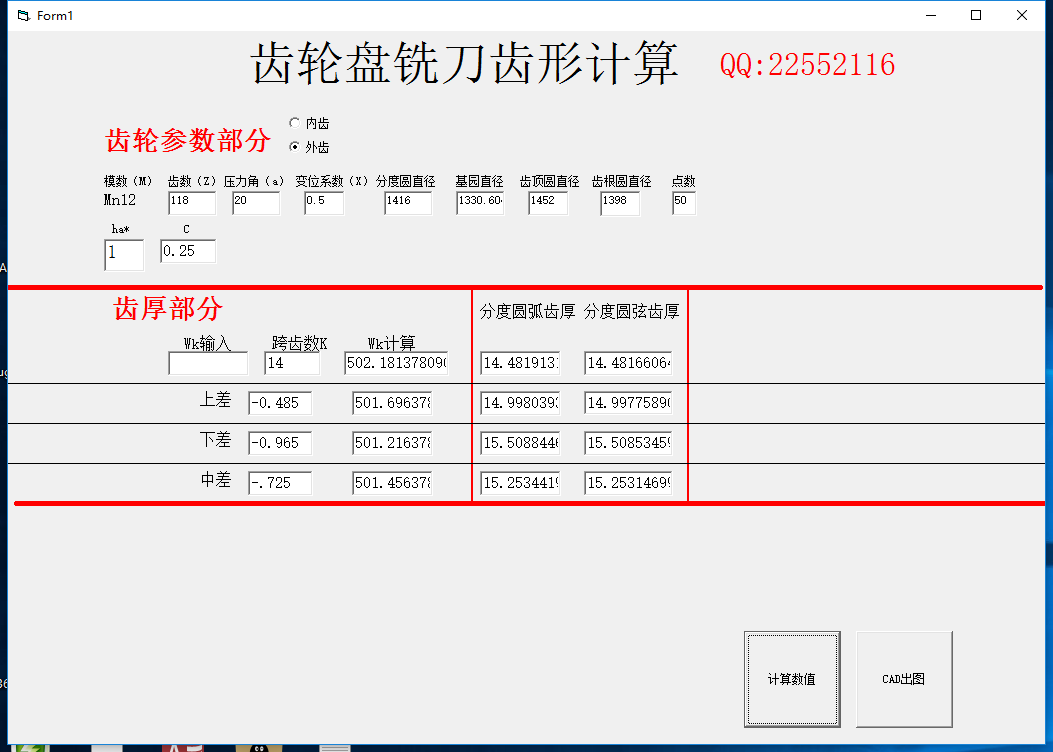

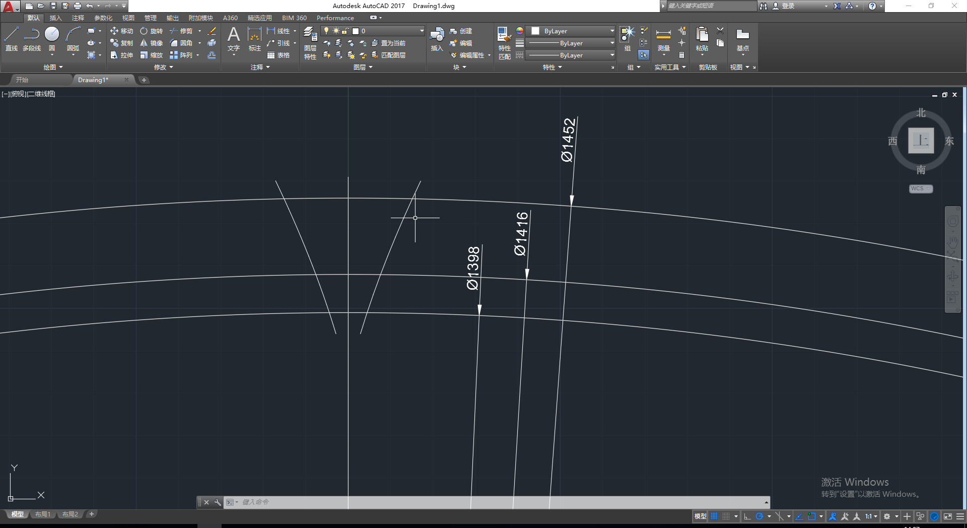

小弟自学VB花了一个多月搞了一个CAD自动出图的盘铣刀齿形的小程序,还处于制作初期,求大神帮助看看有没有继续做下去的必要了。
我是做转位齿轮铣刀的,只需要齿形和齿厚参数。
小程序在附件里,请大神们指导,帮助小弟提高技术水平,谢谢!

发表于 2018-11-24 07:54 | 显示全部楼层
没有源代码咋看呀
 楼主| 发表于 2018-11-24 07:58 | 显示全部楼层
源代码自己搞得太乱了,得需要整理

CAD图上传前,转为低版本.则大多数人可打开.
如只是解决直齿轮齿形,则没有做下去的必要.

知道了大神,下次传低版本的,不是解决直齿,斜齿的拿EXCEL做的表格,迭代啥的公式没往里弄呢,就是想弄个小软件自己用,现在还是学习试验阶段,就是有一个构想和框架,也不知道可不可行。
我们做刀具用到的就是成型比较多,展成用的不太多。
