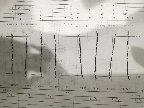

内齿齿向测量报告里,有单个齿的齿向倾斜是什么原因

用什么工艺加工的,我们齿轮用冷挤成型的,有两方面,一、模具加工本身出现的误差,二、检测时候定位不准确
发表于 2018-10-13 09:59 | 显示全部楼层
插齿机加工的吗?
发表于 2018-10-13 11:16 | 显示全部楼层
这个还可以吧,不算太偏,而且只检了4个齿,建议全齿检一下,才好分析,还有检验报告可以再清晰一点,发全图最好

,从4等分检测齿向报告来看, 工件安装有歪斜
发表于 2019-3-25 23:10 来自手机 | 显示全部楼层
端面基准不好
发表于 2020-8-15 22:23 来自手机 | 显示全部楼层
齿轮端面不平,就是孔与面不垂直
发表于 2020-9-9 22:22 | 显示全部楼层
工装压紧螺母要自己做,丝跟端面都要磨,这样你的齿轮质量直接上几个台阶。
