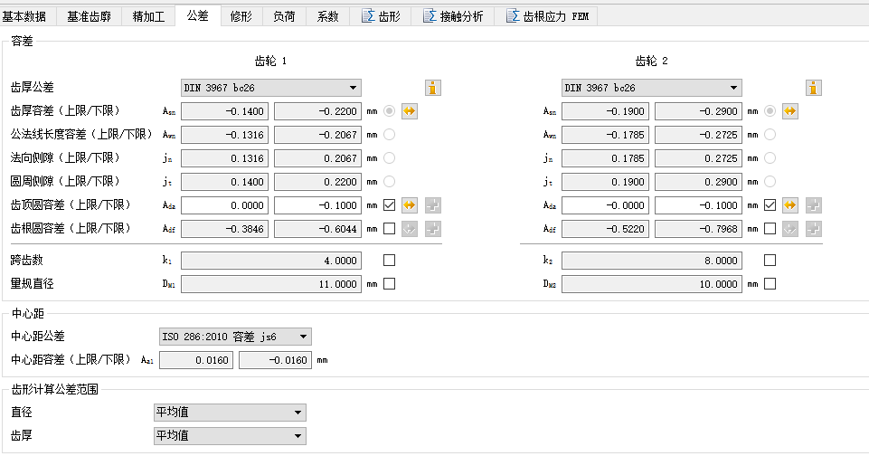

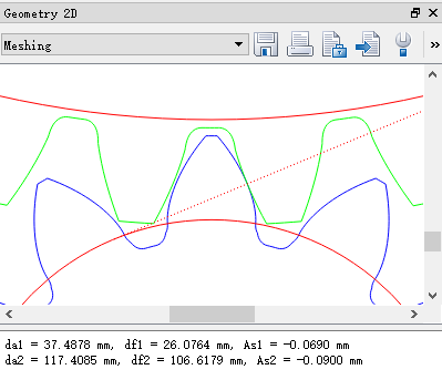

新手想请教下图中的As1和As2是指的什么,谢谢。

发表于 2018-9-27 16:36 | 显示全部楼层
两个齿轮的齿厚(理论)减薄量,按你所选的标准等级算的。例如DIN3967 cd25
实际减薄量要带公差

发表于 2018-9-30 09:43 | 显示全部楼层
1、As1和As2分别是指齿轮1和齿轮2的齿厚容差的平均值,如图:

2、齿轮1的齿厚容差如图:
[url=]
登录/注册后可看大图
[/url]
3、齿轮2的齿厚容差如图:
[url=]
登录/注册后可看大图
[/url]
