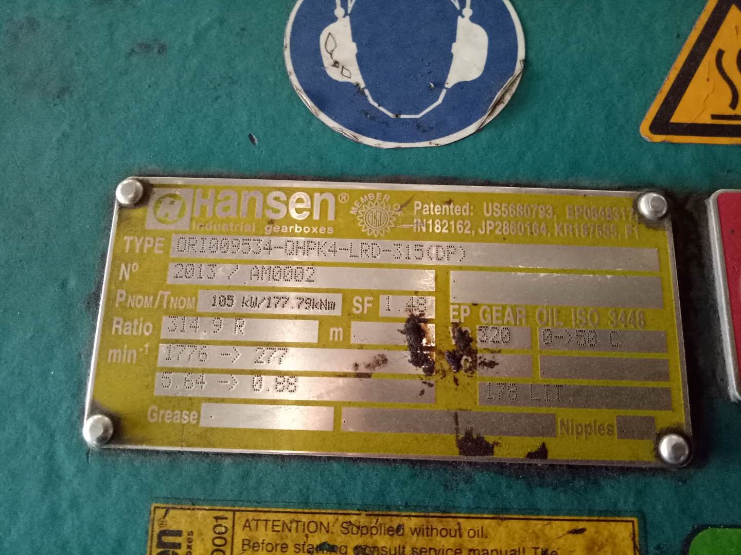

发表于 2018-8-15 12:21 | 显示全部楼层 |阅读模式
汉森减速机铭牌
汉森减速机铭牌
这是减速机铭牌,电机数据:  额定转速1485  额定扭矩584  额定功率90千瓦
有以上数据可以计算出减速机扭矩吗?
 楼主| 发表于 2018-8-15 12:41 | 显示全部楼层
扭矩=9550×90÷1485×315×1.48=269830
我算的数是不是有误,哪里的问题?
发表于 2018-8-17 08:51 | 显示全部楼层
SF=1.48是减速器的安全系数。如果你是计算减速器的额定输出扭矩的话,你的公式里不应该乘这个系数。
发表于 2018-10-14 08:57 | 显示全部楼层
减速机的扭矩名牌上不是有了吗?177.79KNM
假如电机是满负荷运行的话(90KW):T=90*9550/(1485/314.9)=182KNM
发表于 2018-10-20 22:03 | 显示全部楼层
这是汉森的减速机,你是要维修吗?
发表于 2019-3-20 20:54 | 显示全部楼层
扭矩=9550×90÷1485×315×传动效率
