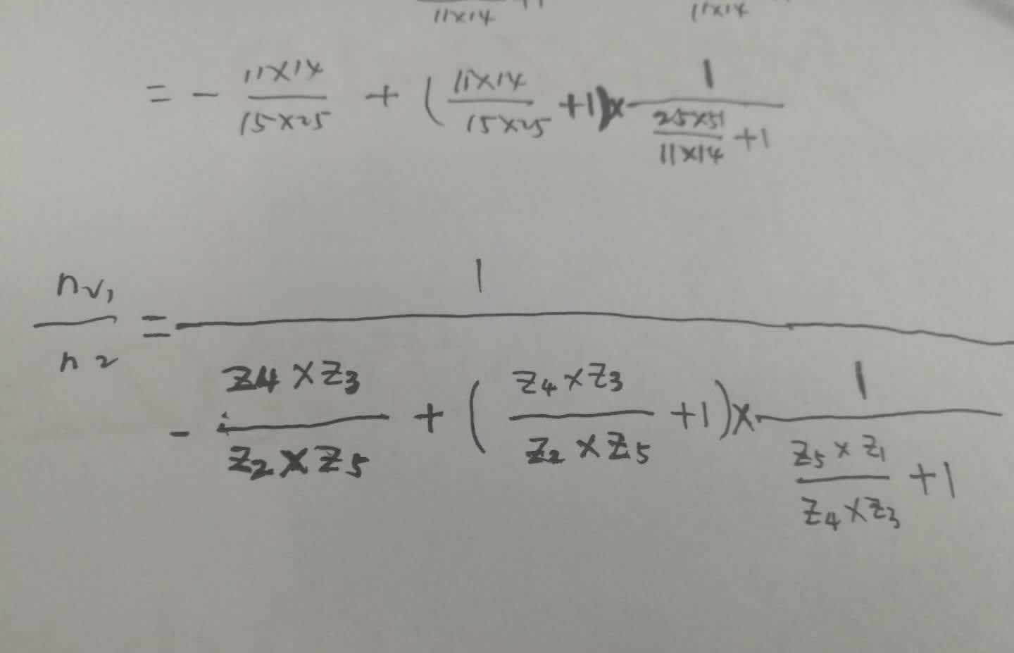

各位在神:求解如下传动比??
发表于 2018-3-14 10:04 | 显示全部楼层
我算的结果是-3.866,不知道对不对
 楼主| 发表于 2018-3-14 10:57 | 显示全部楼层
能否告诉公式??
 楼主| 发表于 2018-3-14 11:12 | 显示全部楼层
i=( 51*25/14*11)*(15/(15-51)=3.45 ? 是否正确?求解?
发表于 2018-3-14 20:24 | 显示全部楼层
2.759?
发表于 2018-3-15 08:01 | 显示全部楼层
把行星架固定计算定轴传动比,然后增加行星架转速即可求得传动比。
 楼主| 发表于 2018-3-15 08:16 | 显示全部楼层
一地鸡毛,我懂了, 我认为你的正确。
发表于 2018-3-15 11:06 | 显示全部楼层
这个请出牛爷大师才能解得了,呵呵。。。期待学习。。。
发表于 2018-3-15 14:56 | 显示全部楼层
我用的就是yu2010说的方法
公式见图片挺复杂我不确定是否一定对
发表于 2018-3-16 10:15 | 显示全部楼层
没那么复杂,这个实际也就一很普通的外壳固定,输出架输出的偏心轴输出行星齿轮箱,很普通的外壳固定,只是输出轴采用偏心结构,最后一个齿Z2=15是惰轮,不参与传动比计算,只参与结构运动。请大家不要被表象迷惑了,只是行星轮采用了一个双联齿稍微有一点不一样了。请大家再算算看
