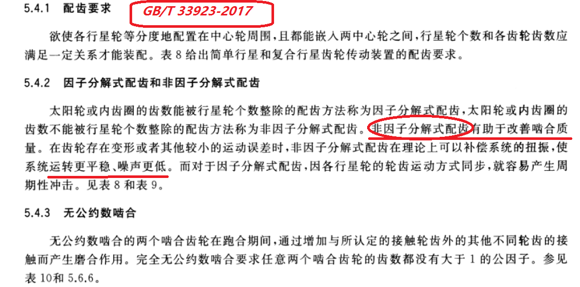

发表于 2018-1-20 15:30 | 显示全部楼层
行星设计 ,按照 GB/T 33923-2017 的说法,配齿有两个问题需要注意:
1》因子分解式配齿 与 非因子分解式配齿 。
     非因子分解式配齿 对减少震动与噪声有一定好处 。
2》相啮合的一对齿轮的齿数 (有)无公约数 。

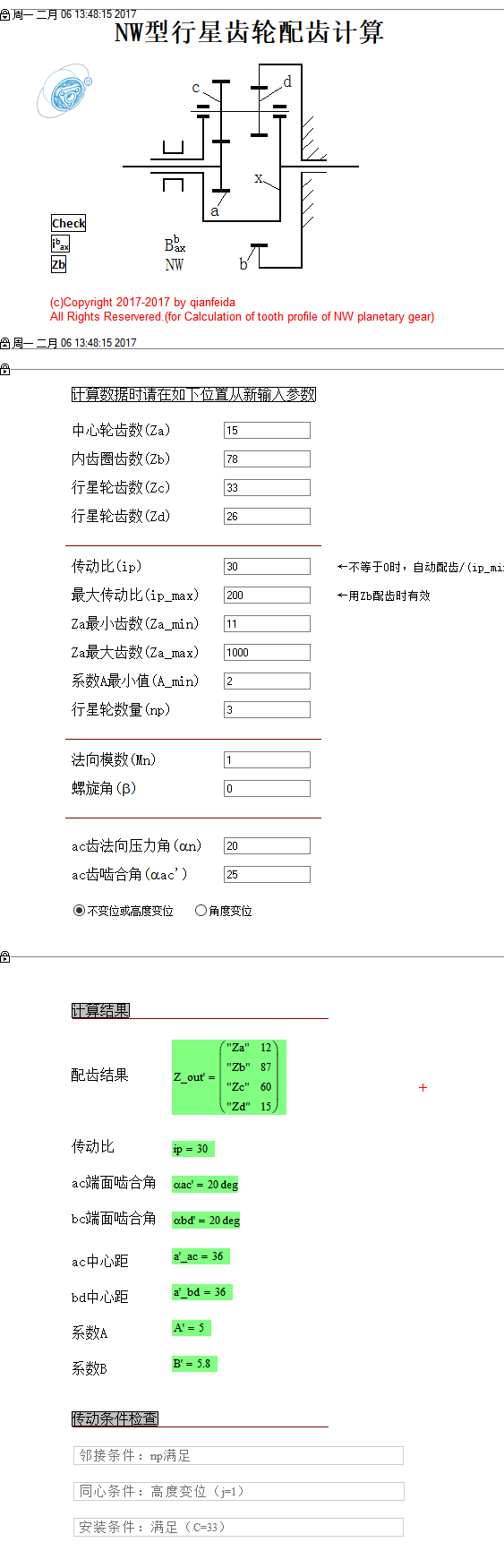

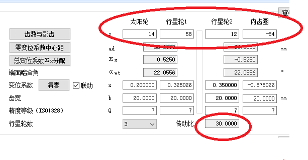

发表于 2018-2-27 19:34 | 显示全部楼层
有以下结构:
1、NW传动,双联齿轮,加工装配难,传动比勉强能到30,长度相当于1.5倍一级NGW;
2、3Z(1)(即NGWN),双联齿轮,加工装配难,传动比30轻轻松松,长度相当于1.5倍一级NGW;
3、3Z(2)(即NGWN(2)),设计难度较大,传动比30困难,一般大于40传动比,长度相当于1.5倍一级NGW;
4、少齿差,几种结构形式的都满足30传动比,偏心量不能取太大,存在噪音和冲击不良等问题,长度约比1.5倍一级NGW小;
5、摆线传动,一般摆线和RV都能实现,设计难度和装配难度大,长度相当于1.5倍一级NGW;
6、谐波传动,优点很多,但是国内做不好,主要问题是材料,长度可以做到一级NGW;
7、活齿传动,激波为一波和多波都能实现,需要深厚数学功底,因为书上讲的太少,长度相当于1.5倍一级NGW。
以上7中结构都设计和生产过。你根据你的需要选用,如果空间够建议两级NGW设计简单,成本低,质量受控。
望采纳。
