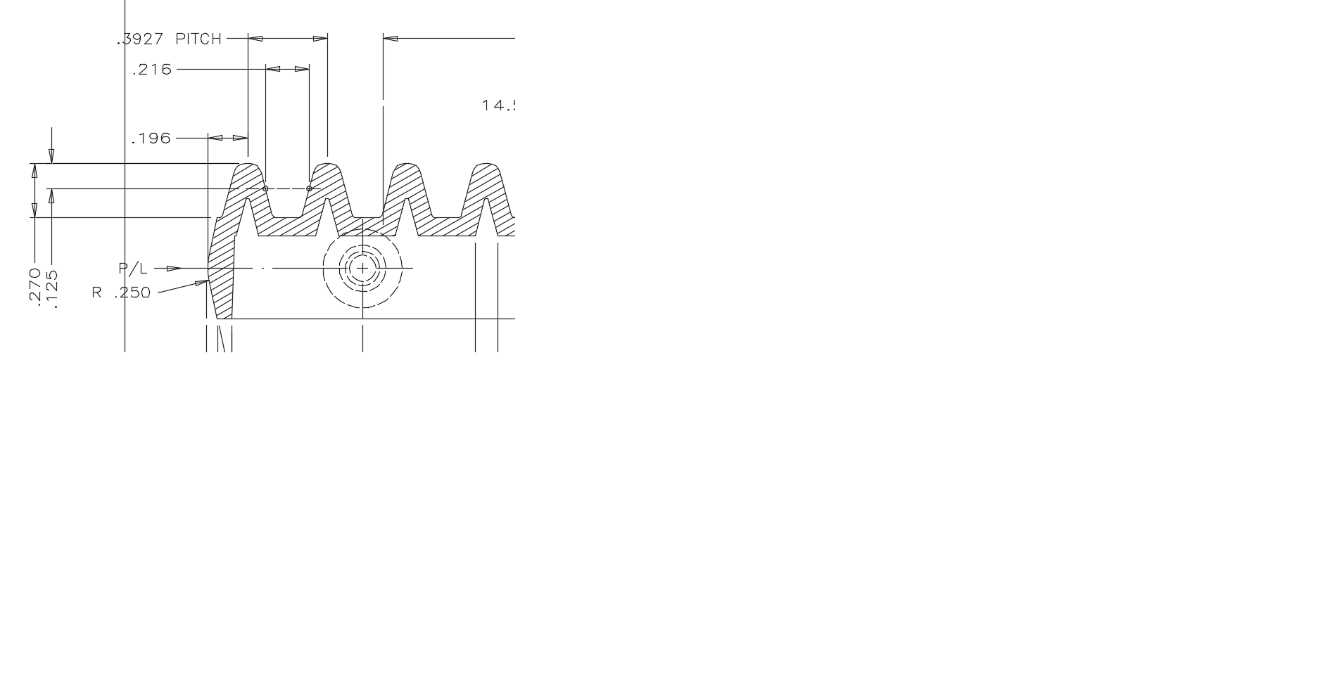

收到一个塑料小车英制图纸,发现齿条齿宽和齿槽宽不一样,这是如何加工出来的另外该如何设计与之匹配齿轮
 楼主| 发表于 2017-12-11 16:54 | 显示全部楼层
节距是9.97,模数3.175,14.5度压力角,齿槽宽是5.5

应该是注塑模具制成的

查齿轮手册等设计资料。齿条也可以变位的
发表于 2017-12-30 22:02 | 显示全部楼层
切向变位

 楼主| 发表于 2018-7-18 18:10 | 显示全部楼层
请问与之配合的齿轮也是切向变位齿轮?
是不是通过修刀加工出来的齿轮?
发表于 2018-7-20 09:05 | 显示全部楼层
choken 发表于 2018-7-18 18:10
请问与之配合的齿轮也是切向变位齿轮?
是不是通过修刀加工出来的齿轮?
如果齿条是切向变位,那与其啮合的圆柱齿轮,也当然是切向变位,只不过在齿厚上,齿条减了,齿轮就应该增加,在法向上,应该是等量的。
圆柱齿轮经过切向变位设计以后,可以把设计的齿厚增加量,计算成为相应的变位系数,然后用这样的变位系数进行建模,但必须认识到这时,原设计(未进行切向变化之前)所计算的齿轮的齿顶圆及齿根圆直径不应该发生变位,也就是变厚以后的齿轮,齿顶圆直径与齿根圆直径仍然是原来的尺寸,齿条也是同样的处理。
在机械加工中,可以设计独特的刀具来直接加工出这样的圆柱齿轮,也可以在加工时(较少批量或者称为”验证性加工“”首版加工“)采用切到原来的基本深度后,用刀具沿轴向移动或者工件在工装上绕轴线转动某个特定值或者通过多次试切达到设计的最终齿厚尺寸。

发表于 2018-7-20 09:20 | 显示全部楼层
yongxiangle1969 发表于 2017-12-30 14:23
查齿轮手册等设计资料。齿条也可以变位的
通常说的”变位“,期实际上是指径向变位,也就是用假想的刀具相对于工件远离或者移近,来使被加工零件的齿厚等尺寸发生改变,齿条是与基本刀具相同的零件,故在通过移动刀具的过程中,只影响期在空间的位置,无法改变其中间段齿厚与齿槽相等的”中截面“的实际存在,故使用径向变位的做法,无法改变零件的基本齿厚,也就不采用径向变位了,包括齿条形刀具,例如滚刀,在螺旋角一定的情况下,无论是否”变位“,只改变了分度圆直径及与其适应的分度圆螺纹升角而已,对于齿厚,没有变化的。
所以,齿条不采用”径向变位“,而在本题中所说的”齿厚发生了变化“,可以引用类似锥齿轮中所说的切向变位,沿齿厚的法向面,进行了增厚或者减薄而已。
