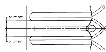

 楼主| 发表于 2017-12-12 22:06 | 显示全部楼层
发表于 2017-12-13 14:17 | 显示全部楼层
配对齿轮副有修形吗?应该是为了补偿变形而作的齿向修形。
发表于 2017-12-14 21:10 | 显示全部楼层
我晕,这不是倒锥齿吗,全称是渐开线变齿厚齿轮
发表于 2017-12-15 08:05 | 显示全部楼层
倒锥齿的角度一般在3度左右,17′有点小了
