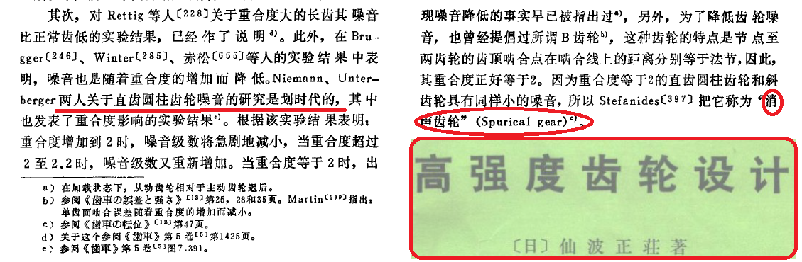

可以研究一下
设计这个重合度等于 2 的“消声”齿轮
 楼主| 发表于 2017-11-22 10:54 | 显示全部楼层
谢谢,牛爷。这个高大上,还真不会。关于这个参数还想深究下,此结构只有一个行星轮,22-18-58全是零变位,中心距30。保证中心距不变,如何做最少的调整,优化下设计。原标准齿轮的滑动系数太大,磨损严重。传动误差还可以,按理来说,噪音是可以的,实际合格率低。
