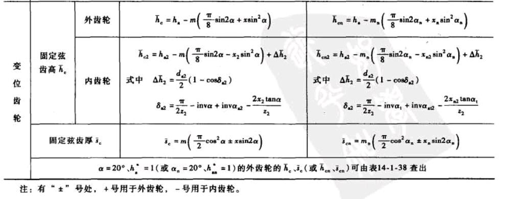

《机械设计手册》第五版

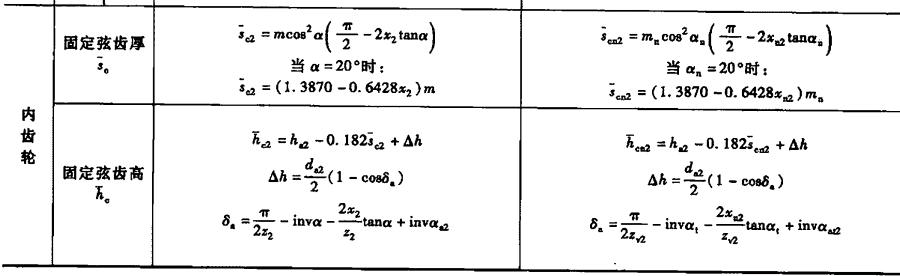

《机械设计手册》化工版
其中δm计算不同,一个用齿数,一个用当量齿数,不知是否有错,还是两个公式本身差异,请各位大师指教一二,谢谢!

斜齿轮计算法向弦齿厚的话,必须用当量齿数计算,如果用端面参数的话,则直接用齿数和端面参数就行了。

谢谢建议,看来设计手册公式也需要推敲和验证!
