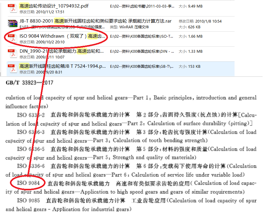

下载啦,挺清晰的 。
为什么 标准 引用了被撤销的 ISO 9084 .

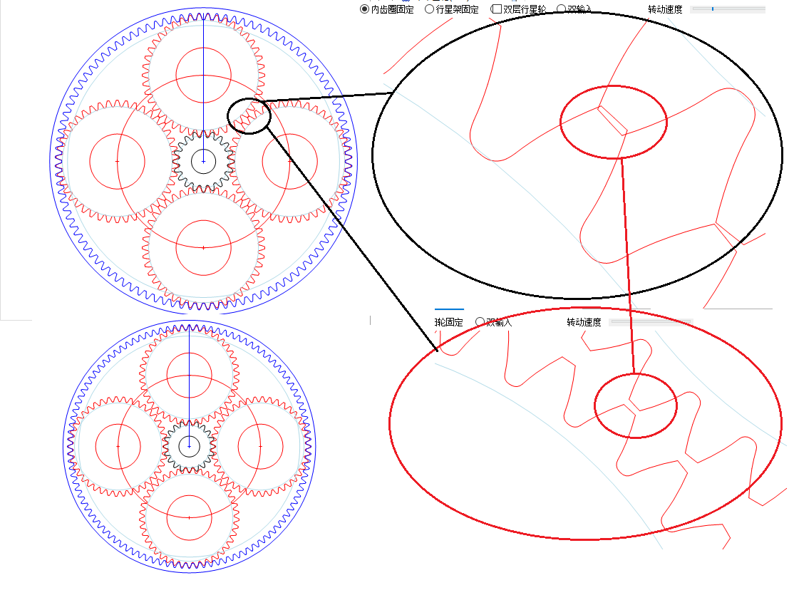

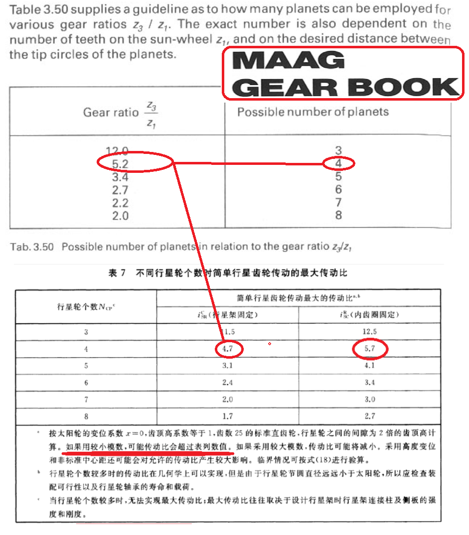

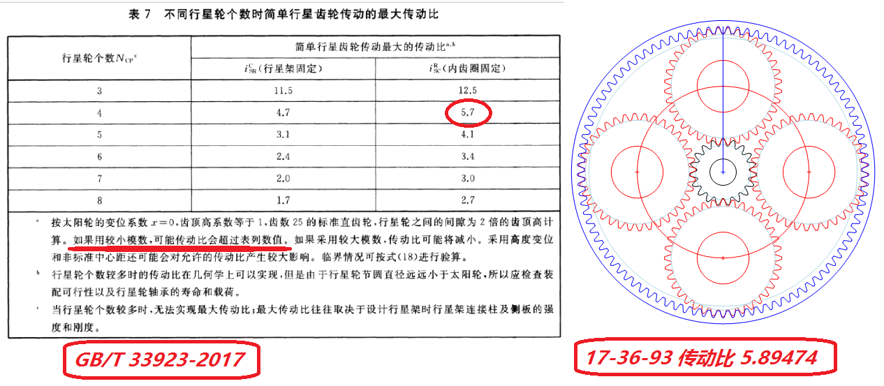

今天比较一下 GB/T 33923-2017 与 《MAAG GEAR BOOK》。
按照 MAAG 的 4个行星轮 是 5.2(内齿固定时 6。2)得出极限状态,可以用调整变位改善
中文那个说的是太阳轮为25齿直齿轮计算的,实际上,如果不变位,齿顶高系数为1,当Cs=4时,I<6.828(1-2/Za),Za=25时,I的极限是6.28,此时行星轮几乎要碰撞了  发表于 2018-5-2 09:58
