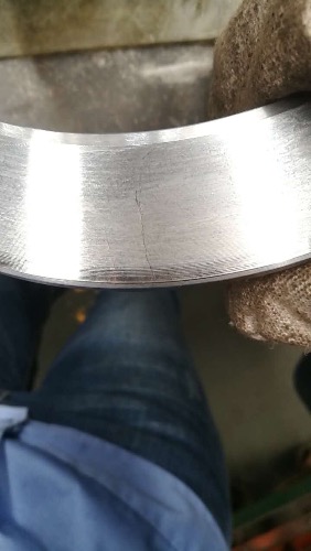

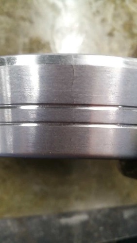

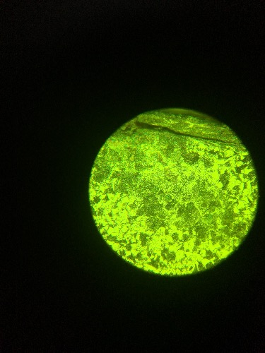

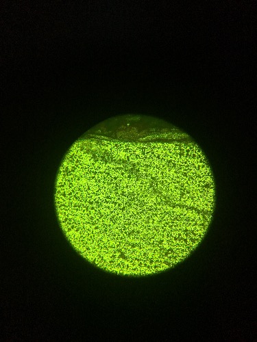

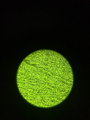

请教各位大侠,如何区别裂纹是原材料裂纹还是锻造裂纹。产品材料为21NiCrMo5H,加工工艺为锻造,正火,粗加工,精加工,精加工后发现表面存在长条状裂纹。裂纹方向平行于工件的中心线,裂纹处检查金相组织如图所示。第一和第二张为100倍,第三张为400倍

表面看到的裂纹情况

原材料是轧制的还是铸锭?锻造时的始锻温度和终锻温度是所少?锻造比多少?要搞清楚你问题就看你各个环节的可追溯性如何了,若没各环节的详细工艺参数细节是没法确认的

原材料是热轧不退火,始锻温度在950-1050左右,终锻温度在1005,因为产品已经到后道工序才发现,之前锻造状态已调整过其他产品!

一个简单实用的办法是:如果裂纹的位置是有规律的出现在某个部位,基本可以判定是锻造裂纹; 相反如果裂纹出现的没有规律,原材料的裂纹可能性就很大。确切的判定是很难的,除非你找到了原材料上有裂纹,一般钢厂是不承认的。
