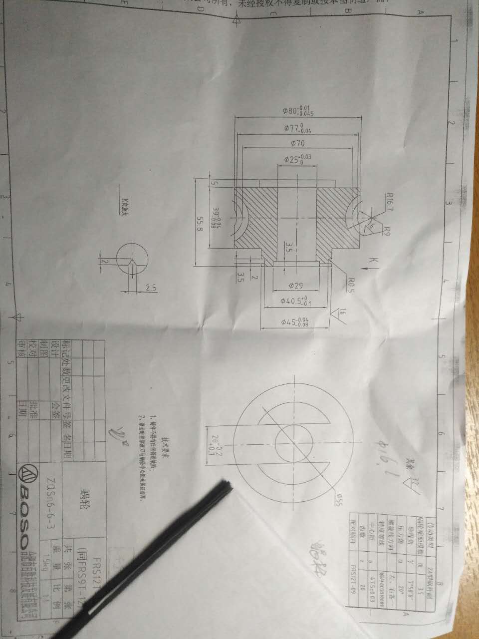

求教蜗轮数模,我画的数模加工后装蜗杆时干涉,请您帮助
 楼主| 发表于 2017-9-18 19:32 | 显示全部楼层
hyfjy 老师您好

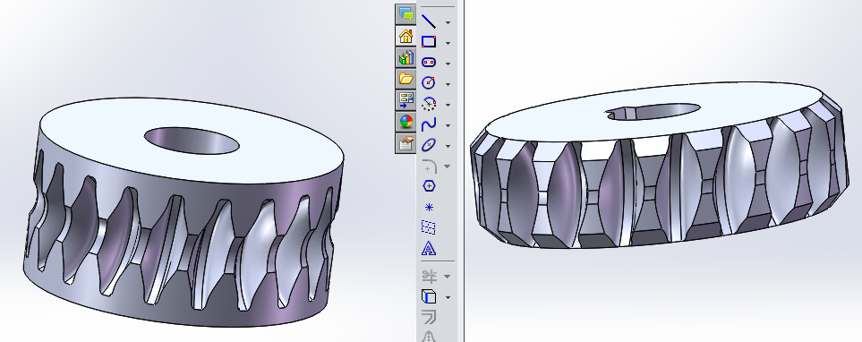

求教蜗轮数模,我画的数模加工后装蜗杆时干涉,请您帮助,
模数3.5,压力角20度齿数20,工件外径80,厚度39,蜗轮分度圆直径70,喉径77
蜗杆是分度圆直径25,顶圆直径32,一个头的
 楼主| 发表于 2017-9-18 19:36 | 显示全部楼层
蜗轮
蜗轮右边带倒角的不干涉,但与图纸不符

请问的是除了基本参数 模数为3.5,压力角为20度,蜗轮齿数20,蜗杆头数1,还有中心距呢,以上给的其余参数都是计算得出的参数而不是基本参数
还有就是蜗轮与蜗杆啮合,蜗杆是什么形式的,是阿基米德制的,还是法向直廓式的,或者是渐开线制的,这些都需要弄清的,精密蜗轮的齿根宽度,是一直在变化着的,不可能等宽,这是初步判定蜗轮是示意图还是精密建模可以直接看出来的。如果蜗轮不变位,取零变位中心距,中心距就是47.5

 楼主| 发表于 2017-11-2 21:46 | 显示全部楼层
谢谢费老师
帮我计算蜗轮参数,给您添麻烦了。
这个蜗轮,蜗轮轮缘宽度是39,在5轴加工,加工后干涉。
这种情况,我将厂家的原件要来发现与图纸不符,是外国标准,通常蜗轮轮缘宽度是39都有齿廓线,中心距47.5,蜗轮底径不是蜗杆直径32所形成的包络线,而是直径是79.6圆弧线。后来用三坐标测实物打点形成轨迹建数模用5轴加工的,啮合面积还可以。
