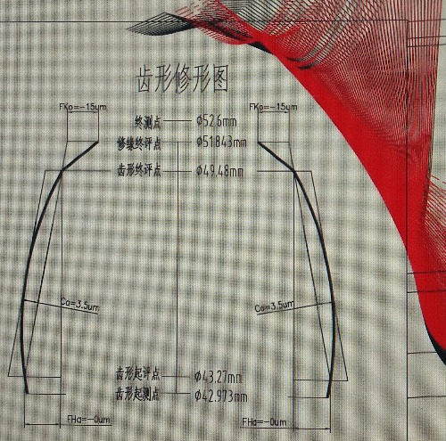

如图。已知起评点即三菱修形中的A值,为渐开线起评点。起测点为渐开线有效起始圆。以前一直以为它们为同一值,代表同一含义。望大神解惑。

(1)dFf:渐开线起始圆至今,测量检测渐开线的极限范围的下限,在向下就没有渐开线了。
(2)db:基圆,是理论圆,dFf≥db。但是dFf不是db。
(3)dCf:测量起始圆,是检测渐开线齿形的开始元,dCf≥dFf。
(4)dNf:测量评价的圆,也是轮齿有效工作的起点,是根据配对齿轮参数计算出来的。原则上,dNf≥dCf.

发表于 2017-6-29 21:11 | 显示全部楼层
渐开线起评点位啮合要求的工作起始点,起测点为测量起始点,一般比起评点低,可以看是否满足展长要求及齿根状况

马版主:dNf:测量评价的圆,如何计算?有无规定?相配齿轮齿顶直径有公差,顶部有倒角,中心距有公差,等这些要素是否应考虑进去?

看要求啦!
如果按照比较精确的要求,可以按照齿轮副的公差计算出来。
如果要求不高,那就参考纯理论计算就行啊。
在ISO 1328-1:2013标准中,对此有了图形的规定。在设计计算时,可以按照ISO 21771标准xE来计算这些数值的公差,从而得出极限尺寸。
