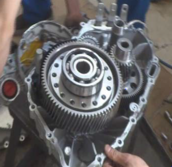

接触汽车齿轮时间不长,我想问问对汽车齿轮比较熟悉的大神们,汽车齿轮的螺旋角和压力角基本在什么取值区间?我查了下齿轮手册基本都是在讲工业用的齿轮箱方面的。注:图片为特斯拉电动汽车变速器

为噪声考虑,宜取大螺旋角,小压力角。一般螺旋角30度以上算大。压力角17度左右算小,二十度以上算大

为减小噪声,提高承载能力,绝大多数都是细高齿,即齿顶高系数远远大于1.25

看你发的这个图,螺旋角不是很大啊,再问一下特斯拉有变速器了?
