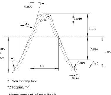

想画一把滚刀模拟滚切,滚刀的法向齿形是这样的,因存在螺旋升角,轴向齿形会很复杂,请教各位前辈正确的建模思路是什么?

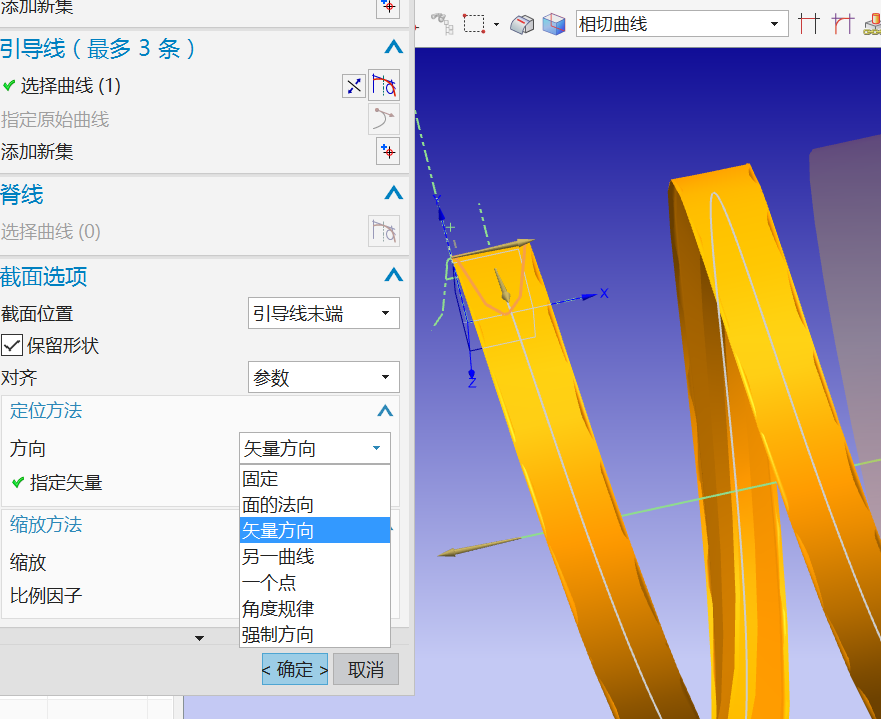

在螺旋线的一个“法面”内画出上图的法向齿形?再沿什么规律扫掠?

这类设计建模属于法向直廓建模,首先自己要确定是齿纹法向还是齿槽法向直廓,这二种最终得到的模型是不一样的。
