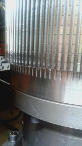

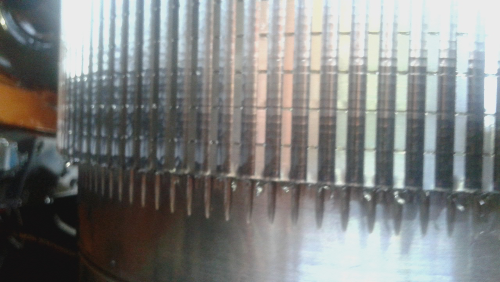

重庆机床数控y k x 3132滚齿机,在加工产品过程中,每次离行程还有十几个毫米结束时,齿面都会产生啃齿,不论工装和工件高低,都是在那位置产生。维修人员调紧刀架丝杆,箱条这几天一直在调(有一侧箱条之前有拉伤),主轴轴承也更换了,蜗轮蜗杆间隙也调紧了,但问题依然存在。维修老师现在也是一筹莫展。恳请各位大侠帮帮忙指点一下!

 楼主| 发表于 2017-4-15 10:24 来自手机 | 显示全部楼层
可这样最后那两件就废了啊,有什么办法解决一下吗?
发表于 2017-4-15 23:59 | 显示全部楼层
工件齿数和滚刀的头数各是多少?其实这个问题不是太复杂,维修高手需要挣钱的。
发表于 2017-4-16 20:35 来自手机 | 显示全部楼层
个人认为,主压力调大点就没事了。3180模数8的一刀切,我出现过这情况。调系统压力就好了,尽量走上值。主压力机床有归定的。
 楼主| 发表于 2017-5-6 04:08 来自手机 | 显示全部楼层
不同齿数和头数都有这情况,后来厂里私下请了厂家人员才解决了
发表于 2017-5-6 14:15 | 显示全部楼层
有时候细节决定成败;检查工装各部位螺栓的紧固;
检查滚刀的紧固情况;尤其是检查刀杆键两端的刀垫是不是对准了键槽;
