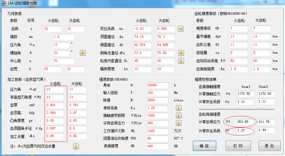

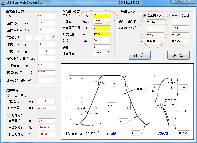

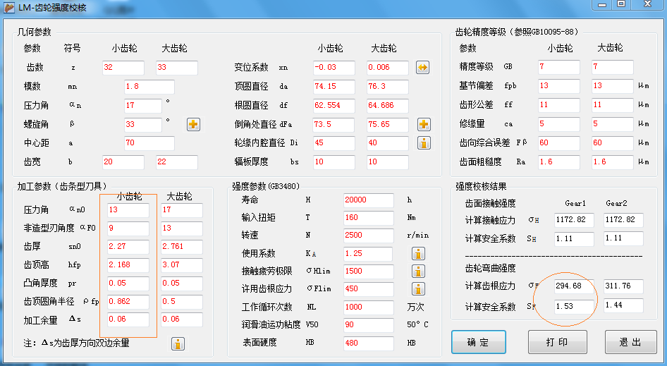

1、强度校核和刀具有关系,以前只知道可能有关系;
2、变压角滚刀对齿轮的强度有影响,并不是刀具压力较小安全系数就低,数据说话;
3、刀具与设计与强度的完美结合,设计人员需要有刀具设计理论……

很高大上啊,楼主用什么软件开发的。滚刀凸角半径对所加工齿轮齿根弯曲强度的影响能用数学关系表达吗
 楼主| 发表于 2016-12-22 14:17 | 显示全部楼层
完全是数学关系,刀具设计好,将标准中的部分过程优化下……

强度太崩溃了,前面顺利一轮就花我小一个月,还是之前然不知所以然得状态,没办法,工作需要,后期会往变速箱总成方面靠的……

计算过程中要查曲线吗?之前算过一次,公式很多,计算过程不太好掌控,感觉想计算精确基本不太可能
