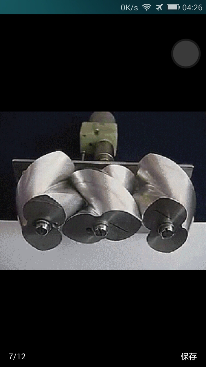

在一视频中看到的少齿数齿轮,惊人的少到2齿。。应该是小模数斜齿轮。
在此探讨下,模数,中心距,螺旋角自定。。模数1以下吧。。
请问各位师傅要如何调整设计参数才能设计出图示的齿形呀。。

变位系数足够大,用轴向重合度为端面重合度买单,增加齿宽,有足够的螺旋角等等,其实要设计这样的啮合副,并非不可能,我们说的常用齿数,是指按一般设计方法上比较容易获得优良的传动性能的那些齿数,并非极少齿数就设计不出来,就是用了这些齿数,也不见得就是最合理的,设想一下,如果某型飞机上要设计一款传动副,这2齿的会用么,绝对不会去冒这个险的,就是设计了2齿的传动,也不见得就是你突破了设计意义上说的传统做法,否则申报专利也就太容易了。

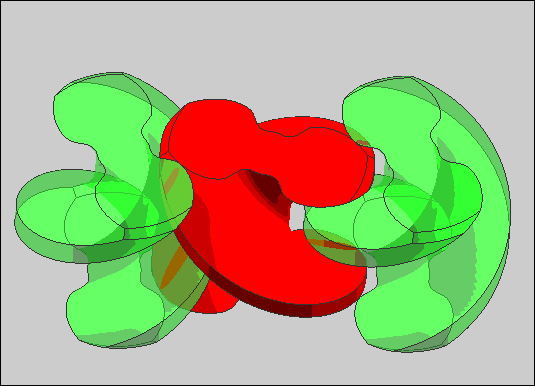

请问这是用什么软件设计的。
发表于 2018-2-12 22:38 | 显示全部楼层
lalula 发表于 2018-2-12 20:46
请问这是用什么软件设计的。
用UG软件进行设计的。谢谢。

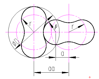

还不如用root's曲线
 楼主| 发表于 2018-3-2 22:35 | 显示全部楼层
freefreemen 发表于 2018-2-21 19:33
还不如用root's曲线
大师 呀,用什么方法画出的呀
很多软件都可以绘制,比如kisssoft,caxa+solidworks/ug  发表于 2018-3-7 10:05
