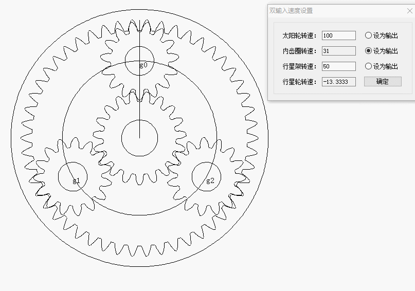

1、动力从太阳轮输入,从外齿圈输出,行星架通过机构锁死;
2、动力从太阳轮输入,从行星架输出,外齿圈锁死;
3、动力从行星架输入,从太阳轮输出,外齿圈锁死;
4、动力从行星架输入,从外齿圈输出,太阳轮锁死;
5、动力从外齿圈输入,从行星架输出,太阳轮锁死;
6、动力从外齿圈输入,从太阳轮输出,行星架锁死;
7、两股动力分别从太阳轮和外齿圈输入,合成后从行星架输出;
8、两股动力分别从行星架和太阳轮输入,合成后从外齿圈输出;
9、两股动力分别从行星架和外齿圈输入,合成后从太阳轮输出;
10、动力从太阳轮输入,分两路从外齿圈和行星架输出;
11、动力从行星架输入,分两路从太阳轮和外齿圈输出;
12、动力外齿圈输入,分两路从太阳轮和行星架输出。

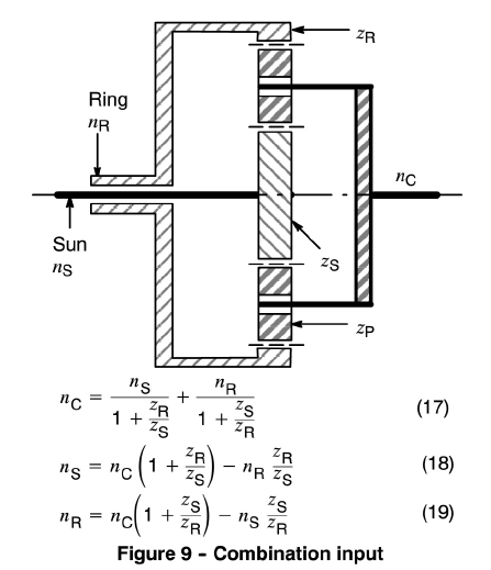

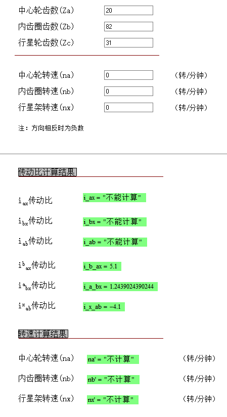

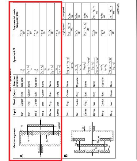

1---6 很容易计算 。
7---9 可以参照 AGMA 6123-B06 (17--19) 计算公式
10--12 不确定性 !
1--6的情况
1--6的情况
