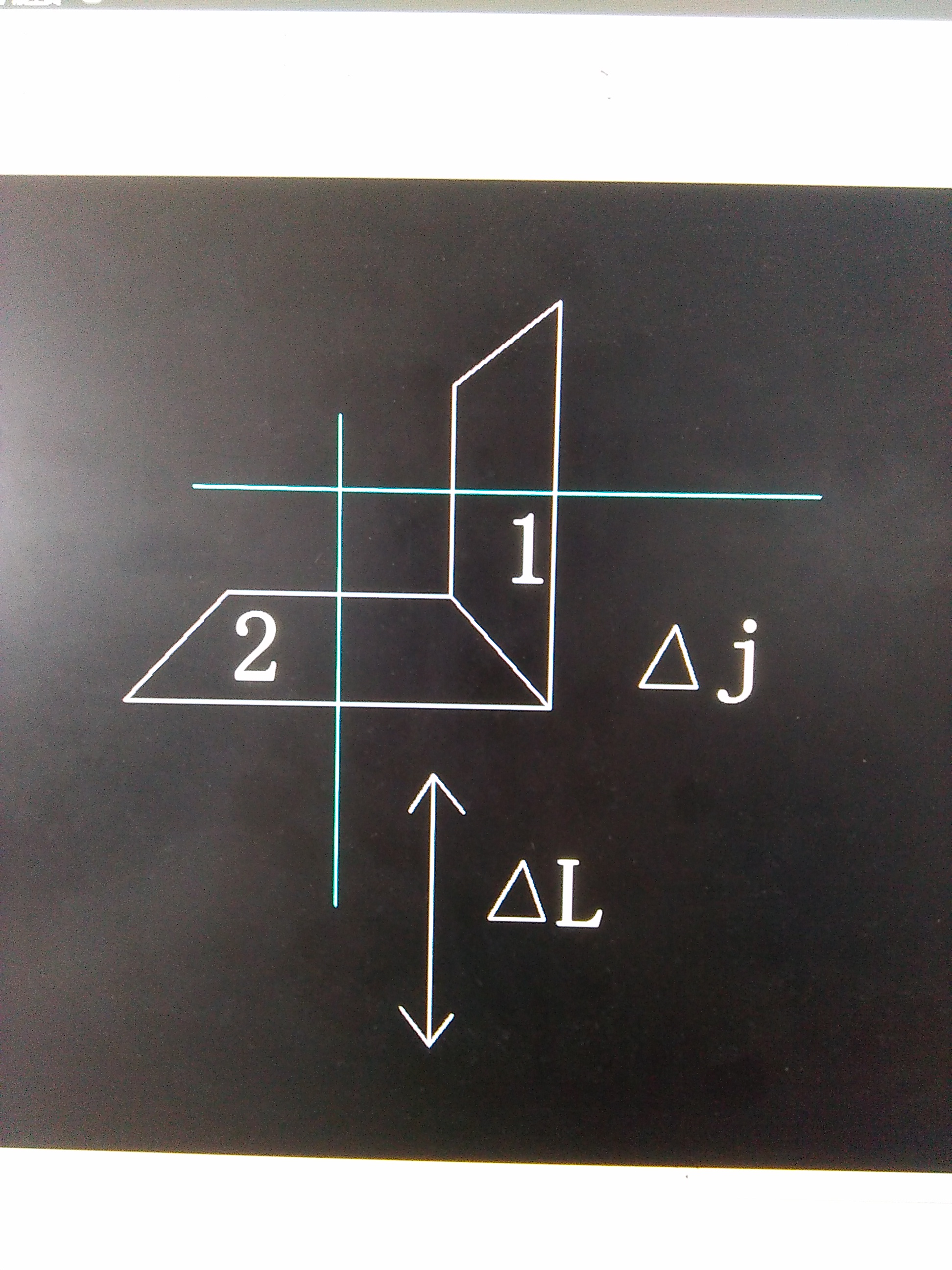

各位专家,本人在调试主减总成装配线时遇到一个问题,如下图:
一、1、2均为直齿锥齿轮,所有参数已知,假如1固定不动,轴向移动2,其移动量为ΔL,问:两个齿轮的安装距会变吗?两个齿轮的啮合间隙肯定会变动Δj,那么ΔL与Δj的函数关系是什么?
二、假如1、2均为格里森制螺旋锥齿轮,那又会怎么样呢?ΔL与Δj 的关系式是....?
烦请各位踊跃讨论及推导公式!我找了很久都没有在书上找到,有资料的话也可以发一份给我,谢谢!!

估计是你描述的不够清楚,这是车桥差速器齿轮?半轴行星齿还是轴间差速
发表于 2016-8-27 13:46 | 显示全部楼层
轴向窜动量,与锥角,侧隙有关系
