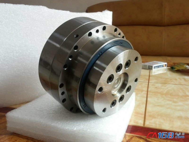

       ChienWei建韦历经5年时间的研发,拥有全系列的高精度RV减速器生产线设备,由数控立式磨床+数控坐标磨床+圆台平面磨床+外齿轮磨齿机+内齿轮磨齿机+专用三坐标测量仪(摆线针轮专用检测)组成,主要针对减速器的核心部件(针齿壳,行星架,摆线轮,偏心轴),建韦公司不仅提供硬件数控机床设备,同时可提供由技术工艺方案,夹具方案,加工技术指导,小批量试加工等方面的技术转移。
 楼主| 发表于 2016-5-7 19:38 | 显示全部楼层
RV减速器的设备组合生产线

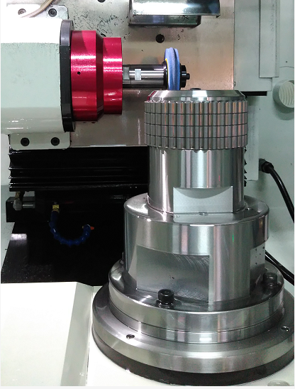

加工针齿壳的工艺:

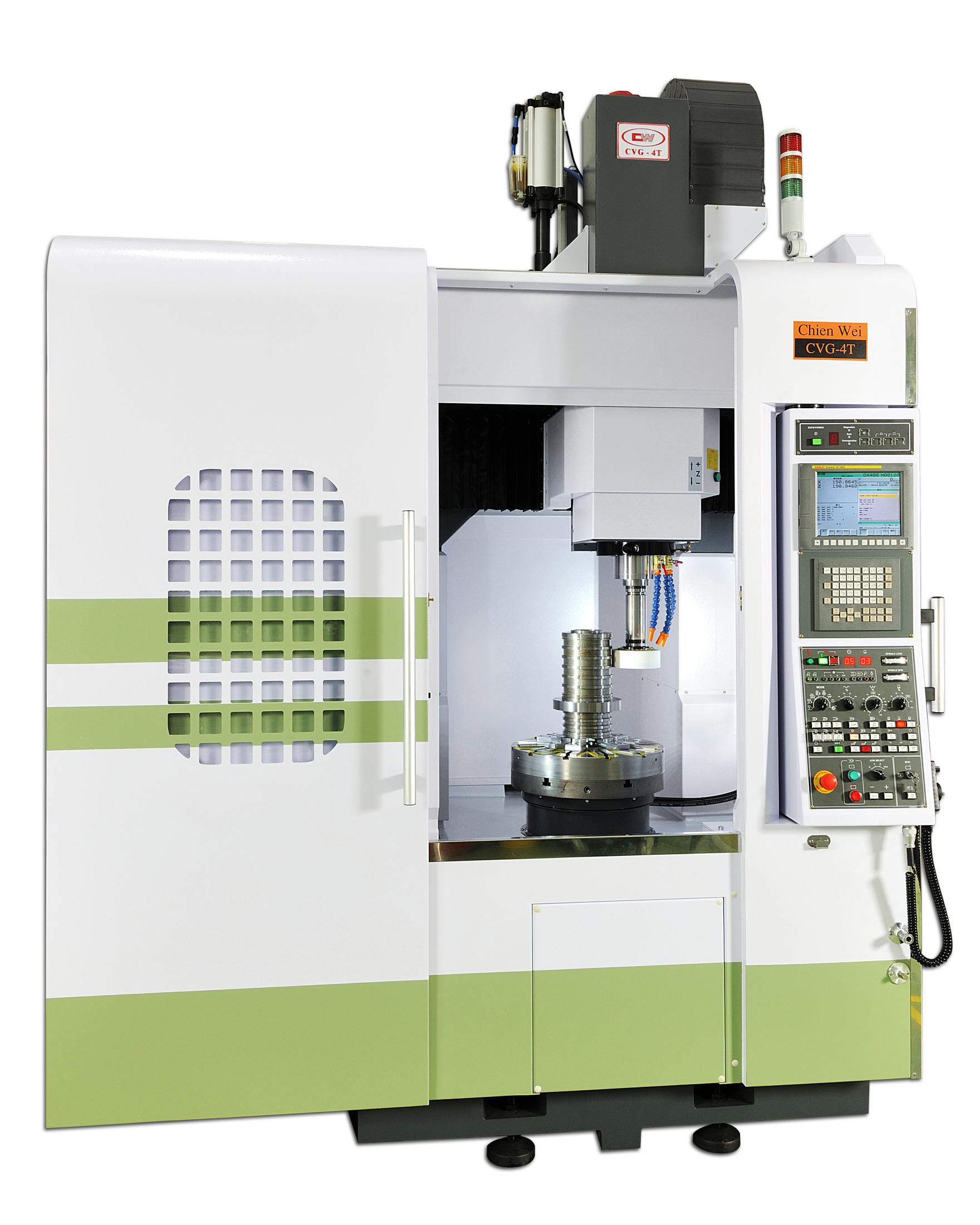

    特点:ChienWei建韦CVG-4T数控立式磨床在机床加工过程中,可实现砂轮自动修整,砂轮自动补偿;同时也可实现在线检测加工精度误差,并根据误差情况进行在线补偿加工,以提高加工精度。
    ChienWei建韦CVG-4T数控立式磨床,一次性装夹,可实现RV减速器之针齿壳的内孔/外孔/端面(壹台),滚道,偏心轴(壹台)等多工艺,多部位的研磨精加工,圆的位置精度,垂直度,真圆度,均可控制在0.005mm以内。

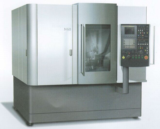

日本HAMAI哈迈的滚齿机可加谐波减速器的核心部件--柔轮,可提供相关夹具方案及制造工艺。

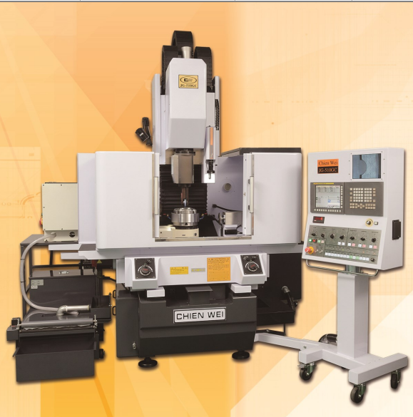

台湾产的CHIENWEI建韦品牌数控内齿轮研磨机

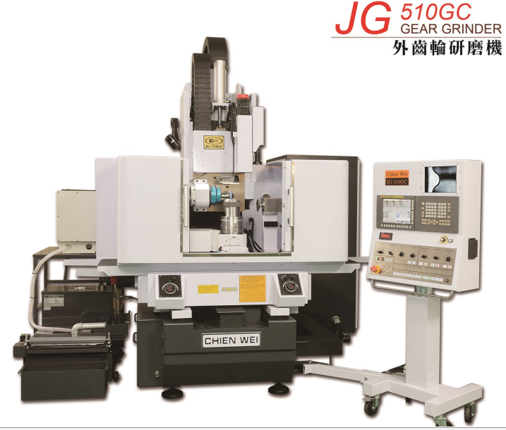

台湾产的CHIENWEI建韦品牌JG-510GCA数控外齿轮研磨机
