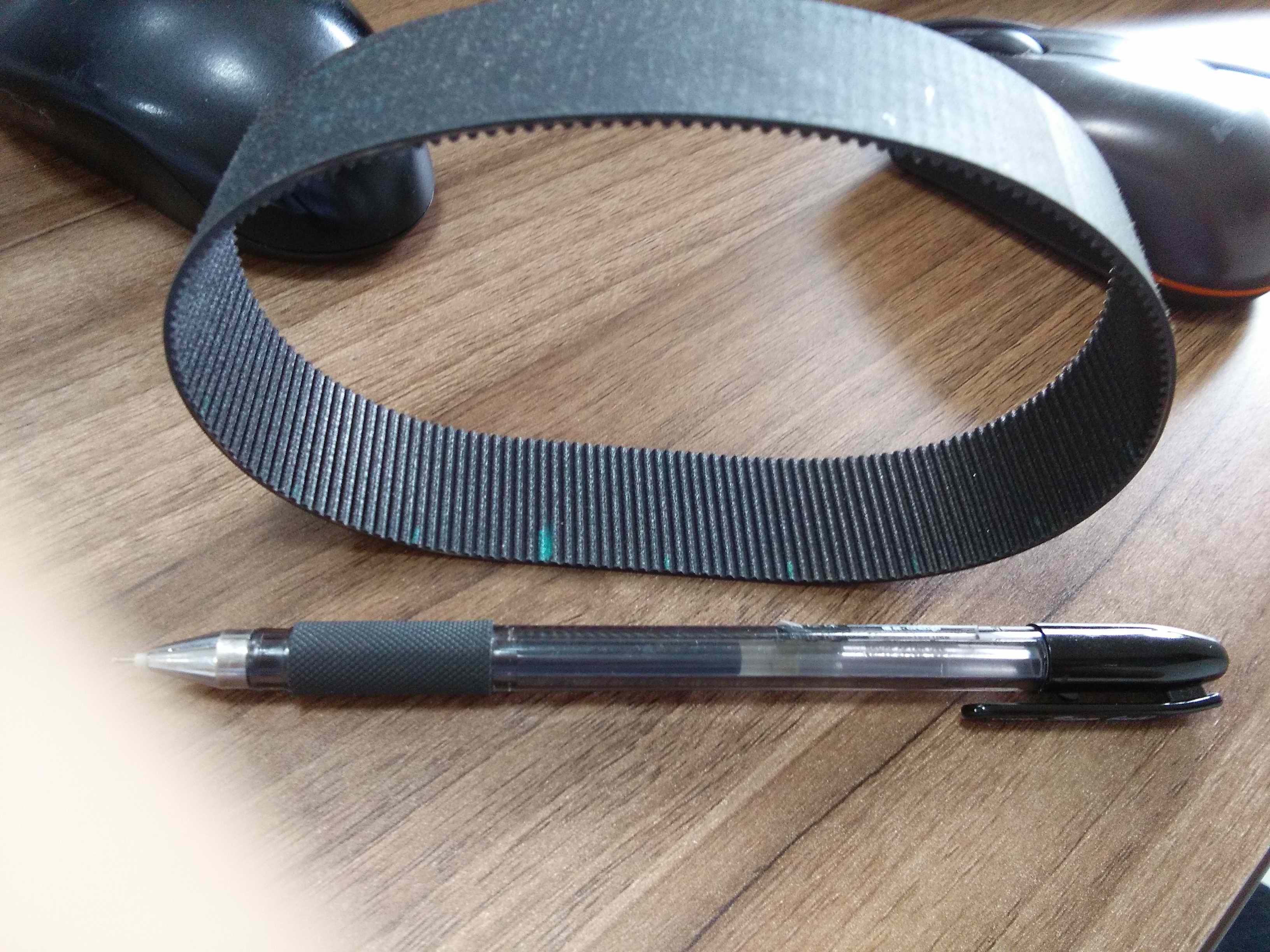

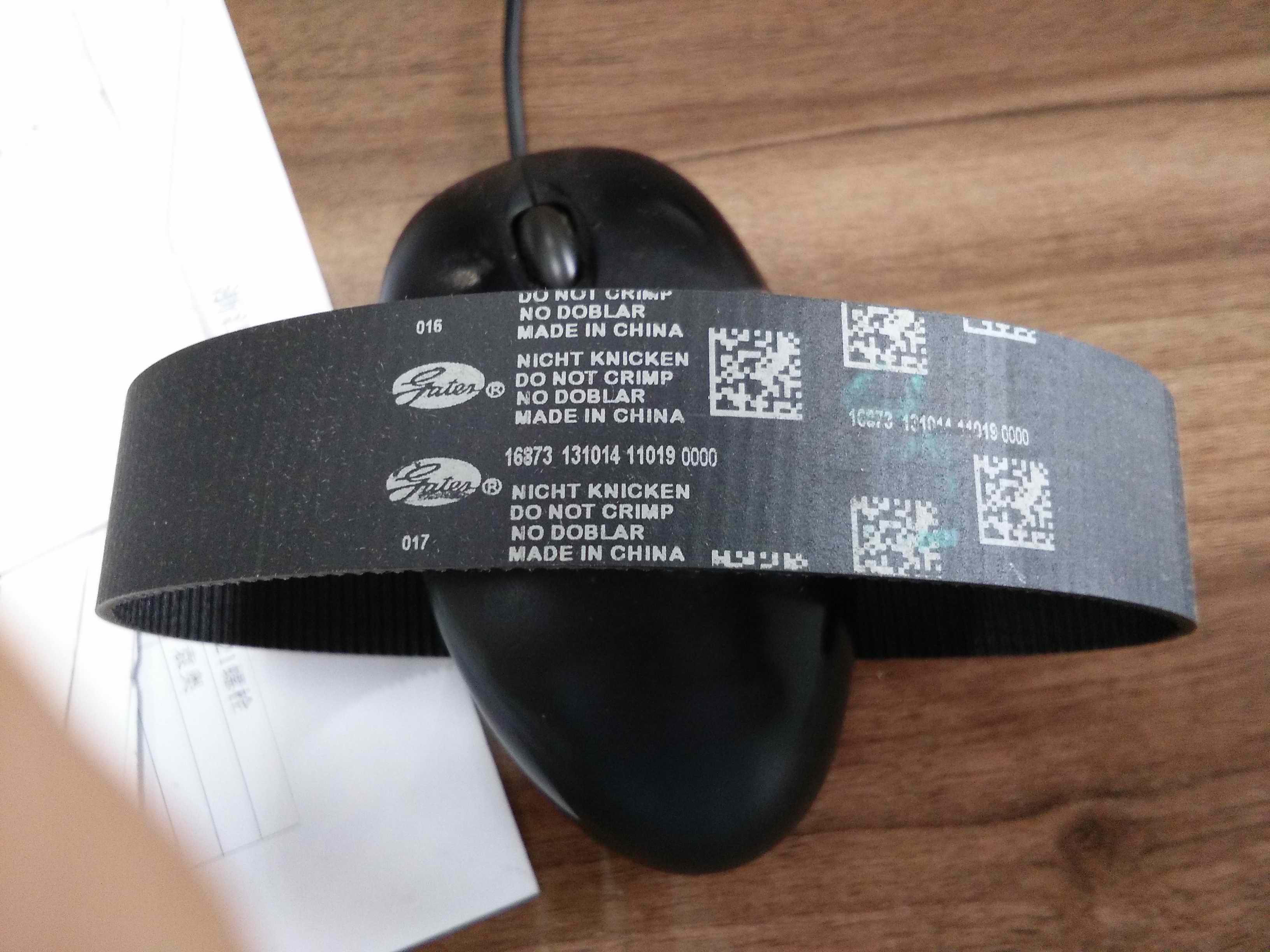

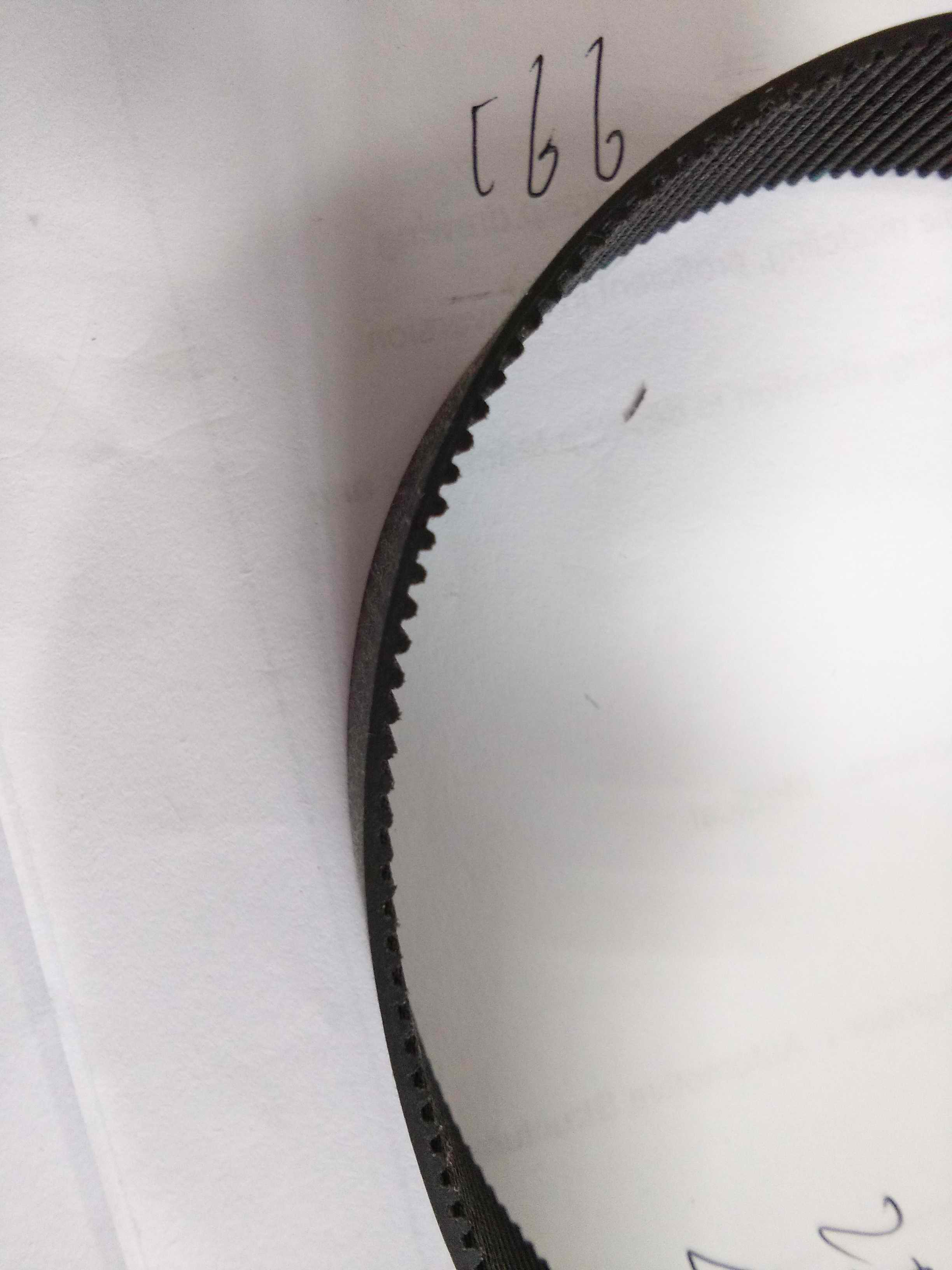

汽车电动转向用的同步带,斜齿5度,节距2左右,齿形为圆弧,有没有对齿形有研究的? IMG_20150611_091045.jpg IMG_20150611_091119.jpg IMG_20150611_091326.jpg

第一次见斜齿的,见识了,、
想知道下斜齿的功用
同步带中有斜度的斜角也相当小,见过2度的,现在又展示出有3度的,主要的作用仍然是增加传动时的平稳性,带来的好处可能与降噪有关。理论上有斜角就会产生轴向力,如果没有挡边,同步带就会沿传动的轴上脱开。  发表于 2015-9-8 08:21

发表于 2015-6-15 10:40 | 显示全部楼层
轴向力如何处理的啊?
理论上有斜角就会产生沿轴方向的力,就得用挡边,而斜角过大时,挡边上受力就大,皮带与挡边就有摩擦,故斜角一般极小。  发表于 2015-9-8 08:23

 楼主| 发表于 2015-9-8 10:33 | 显示全部楼层
用在汽车电动转向器,旋转圈数只有正反转25转以内,方向盘有正转就会有反转,跑偏不是大问题,大轮有挡边。齿形不是标准,不知如何设计算齿形。
