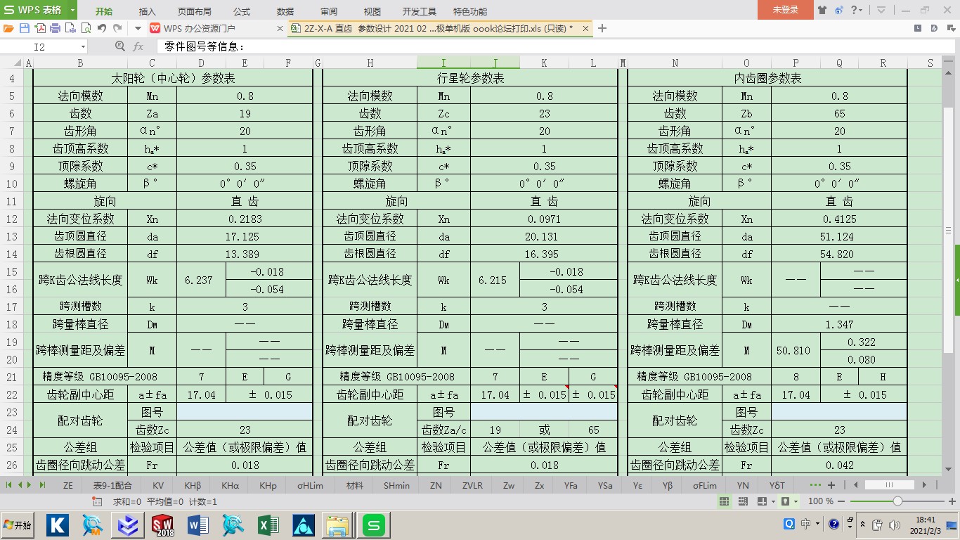

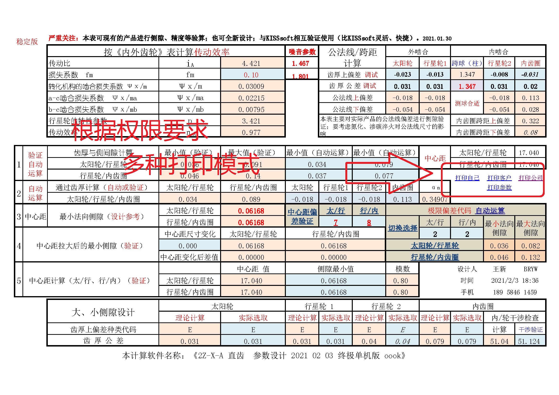

2Z-X-A计算,KISSsoft里面可以计算,至于3ZII,2Z-X-B等,KISSsoft计算不了。其实用表格计算,方便实用
发表于 2021-2-3 16:24 | 显示全部楼层
求表格,呵呵
发表于 2021-2-3 18:54 | 显示全部楼层

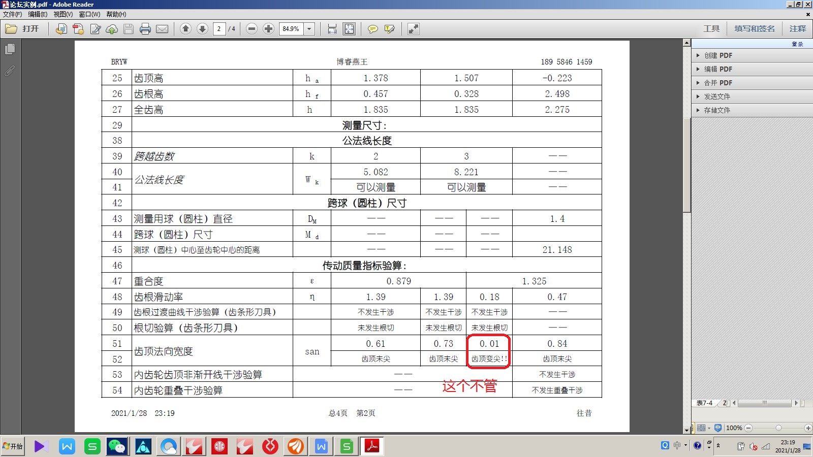

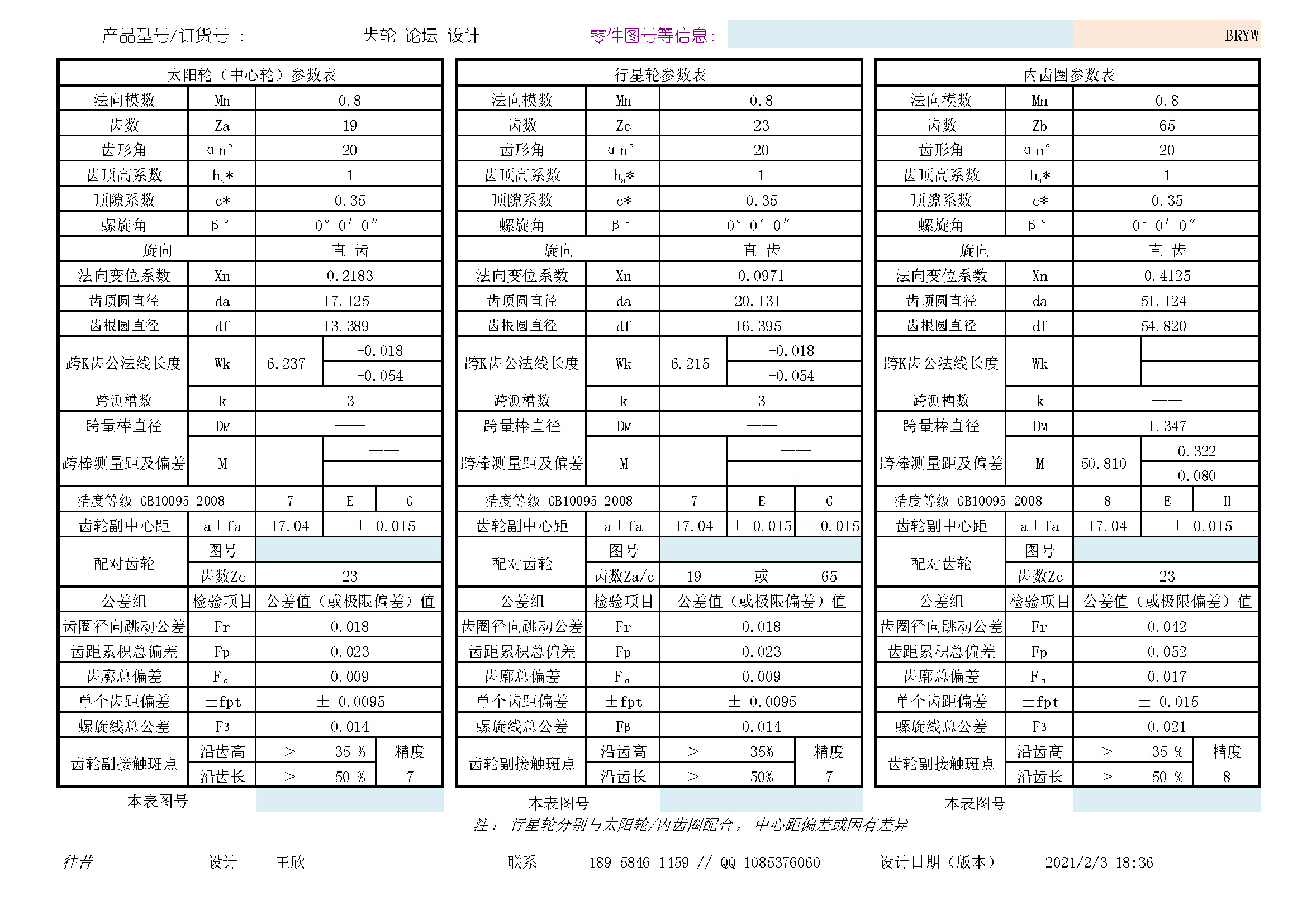

呵呵,不好意思。3Z II 上表的校核部分没有完善
2Z-X-A 19 23 65.pdf

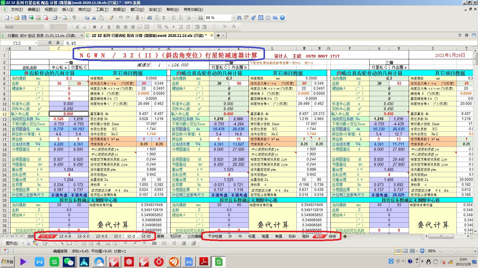

ks可以计算,只是要绕一下而已,你用ksys试一下!
